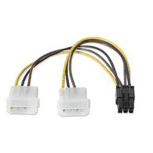

NVIDIA GeForce GTS 250, - требует дополнительное питание, - оно подключено?

на видео карту от блока питания ( в задней части видео карты ) должно подключатся через переходник дополнительное питание...
оно подключено? так как если карточка требует такого то подключать обязательно нужно...

нет, разъема для доп.питания не вижу
а какая точно карточка у вас?
NVIDIA GeForce GTS 250, покупал примерно год назад
и нету вот такого тоже? подобного разъема на виде карте?
с карточкой не шел дополнительный кабель Молекс?
Виноват, извините. Видеокарта подключена через вот такой переходник
