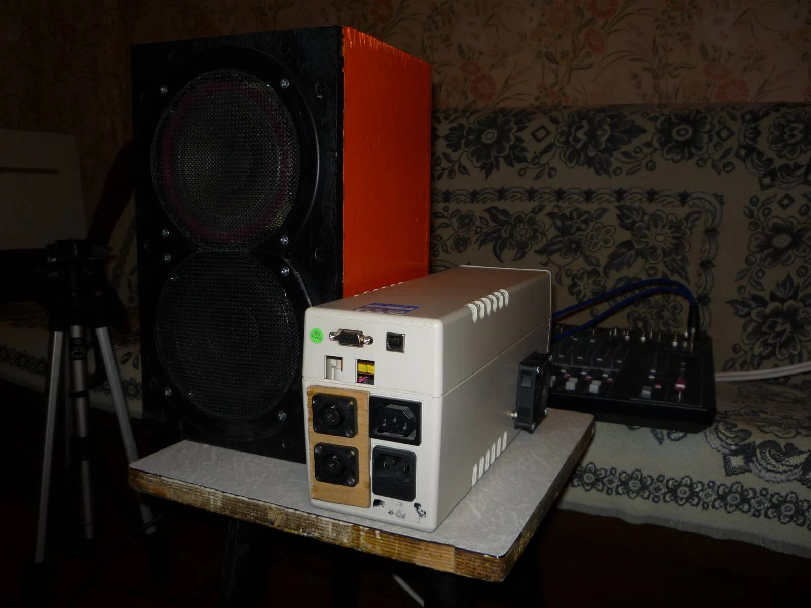

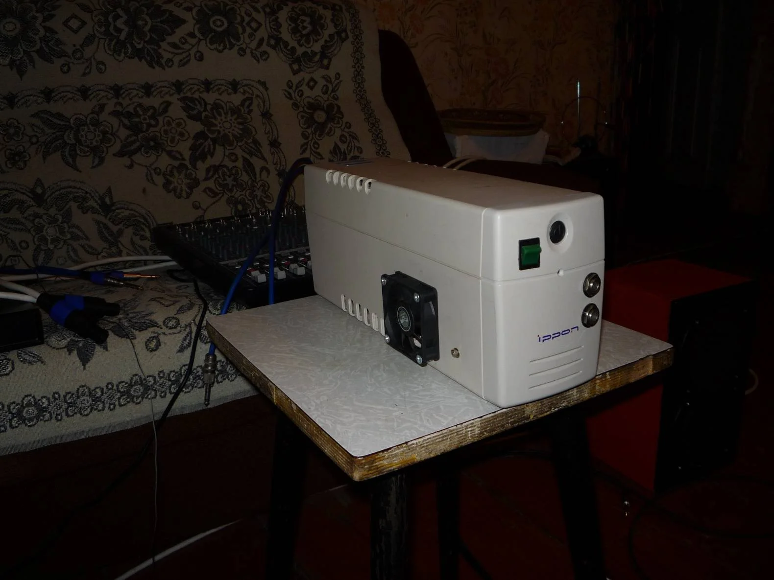

Смастерил я портативный усилительный комплект с питанием от 12 вольт в корпусе от старого, но работающего бесперебойника Ippon Back Power Pro 600. На месте штатного аккума разместил радиатор с микросхемой TDA 7388, 12 вольт подаётся с внешнего, "большого" аккума, они же идут на плату UPS с целью получить 220 вольт для питания маленького микшерского пульта и компрессора. Всё работает замечательно, но UPS каждые 5 минут отключается, типа, нет нагрузки. Микшер с компрессором Alesis 3630 потребляют почти 50 ватт, неужели ему этого мало? Вопрос: что изменить в схеме бесперебойника, чтоб он не выключался. Желательно по-подробнее, я не большой спец в упсах. Спасибо!

Правильнее всего, подправить микропрограмму этого UPS.
Однако, это совсем не так просто, как кажется.
Есть еще вариант - найти токовый датчик и "вправить ему мозги".
P.s. кстати, а у этого UPSa есть программа, которой он управляется с компьютера. Попробуйте в ней поковыряться и отключить этот режим.
