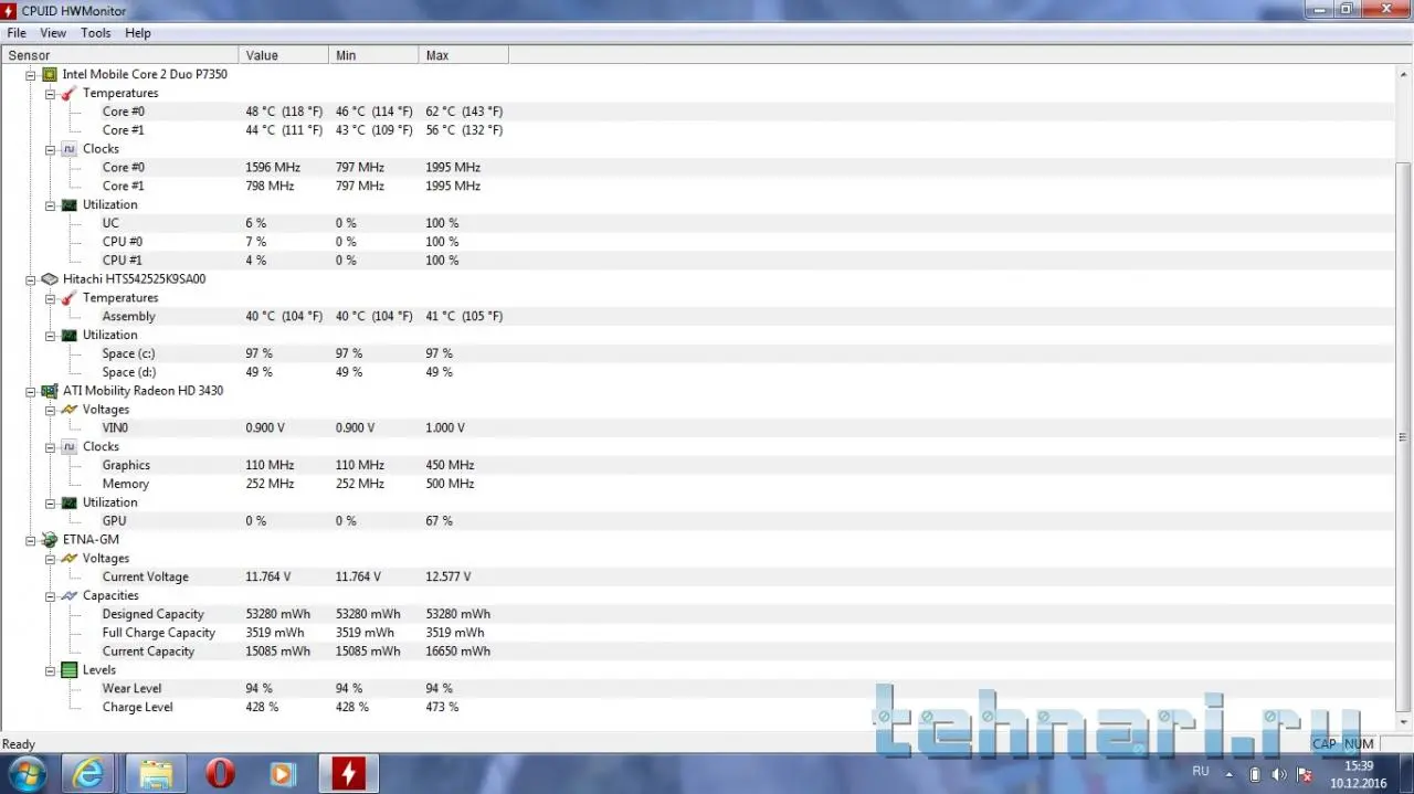

Хотел проверить температуру процессора скачал программу HWMonitor и в низу нашел строки о состоянии батареи.
    41.5 KB · Просмотры: 275
Не всегда программы говорят правду ;)
