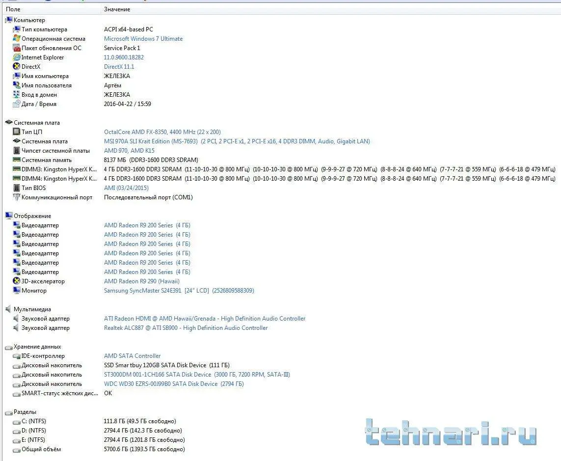

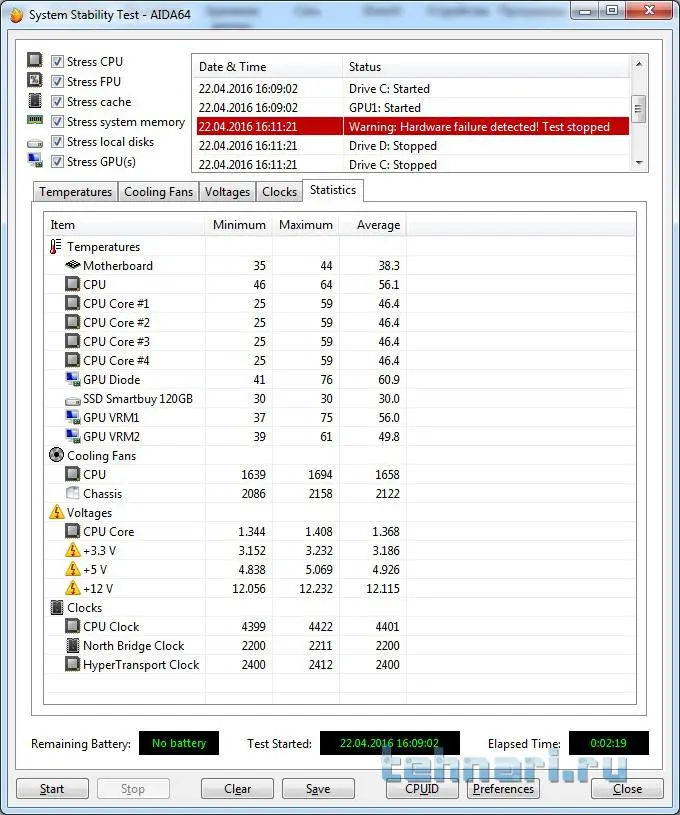

Здравствуйте,возникла проблема.При работе может вылететь на синий экран и перезапустится в любой момент,хоть с рабочего стола,когда ничего не запущено,может из игры или даже просто браузера.Появилась эта проблема после замены термопасты на ЦП,и думал что может перегрев,но AIDA показала что при простое температура стала 50,а раньше была 55.В AIDA64 гонял в тест стабильности и выводит ошибку Hardware failure detected. Читал на форумах и первым делом проверил оперативную память.memtest86+-5.01 прогнал один проход,ошибок не выявил.Скрины прикладываю.

Винда какая? Код ошибки что показывает?
Винда седьмая ультимейт, а вот код ошибки действительно хотелось бы узнать вместе с характеристиками блока питания.

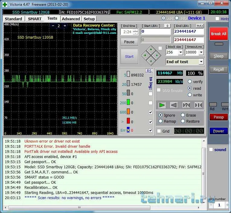

Это SSD ,и остальные прогнать?просто они по 3тб,это надолго

А остальные нет возможности проверить,так как комп выкидывает на синий экран раньше чем успевает закончиться проверка.Вот ещё особенность,сначала закрылся проводник,а виктория работала,через несколько секунд и она остановилась а далее синий экран
Сейчас пишу с телефона,так как с компа не успеваю,вылет буквально 5минут.После простоя дольше,как будто остывает.Что может так сильно грется,что вырубает?Проц,видео и жеский с нормальными температурами 100%

Причина синего экрана была найдена - перегрев северного моста.На других форумах почитал что может быть такое, потрогал рукой после выключения-обжёг пальцы. Поставил маленький кулер на обдув и в итоге всё работает.НО почему так произошло?ведь уж радиатор северного моста я не трогал и до этого пол года работал без каких либо нареканий
а до этого трогал? нагрузка увеличилась, потеплело, термопаста высохла ( сколько материнке лет?)
да и на скрине этой температуры нет. надо было вкладку датчики показать

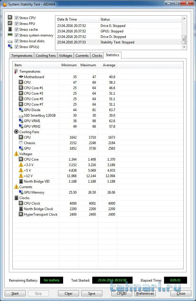

материнке нет и года,прошлым летом покупал.сейчас поменять термопасту под радиатором и посмотреть что будет?если также будет вылетать оставить куллер?других решений нет?это тест который сейчас провёл

да, заменить и конечно оставить, не замёрзнет. смотреть что будет.
вылеты сейчас есть?
и ещё вентиляторы на вдув и на выдув советую.
температуры моста здесь всё равно нет.
я их в аиде что-то не нашёл.вылетов нет.у на вдув спреди,один на вдув сверху над цп непосредственно,и один сзади на выдув.
сверху разверни на выдув, тепло вверх поднимается или сними его вообще и понаблюдай
