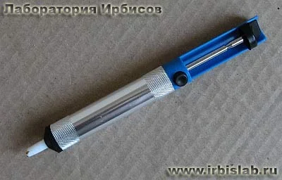

здравствуйте все. хочу спросить - есть ли способ выпаивания микросхемы чтобы не повредить её? дело в том что у меня очень много нужных мне микросхем но они впаяны в плату, но как их вытащить оттуда я не могу придумать. помогите пожалуйста.
1 - если BGA (на шарах) - то термовоздушной станцией
2 - если на ногах - обычним пояльником (предварительно сняв плетенкой припой)

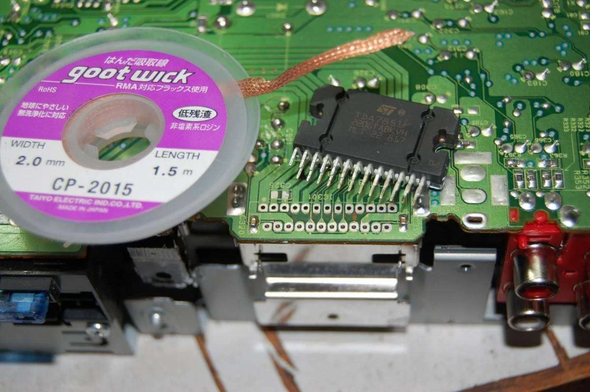

Я делаю так, нагреваю паяльником олово вокруг ножки и отсaсываю его оловоотcосом, только нужно очень быстро иначе можно спалить микру, так же можно распушить провод с тонкими жилками, намазать канифолью или флюсом и прикоснувшись им к нагретому олову убрать его с контакта микры(сам не пробовал, знаю только принцип), ну и самый безопасный способ - термофен.
Пример:
    111.3 KB · Просмотры: 1,623
    56.8 KB · Просмотры: 2,744
Способов много разных. Можно собирать олово оплеткой, как у Doktorа на фотографии, Можно одевать толстую иголку от шприца последовательно на каждую ножку микросхемы, нагревая все это дело паяльником. А недавно встречал оригинальный способ где плату нагревают снизу галогенным прожектором и пинцетом собирают с неё детали.
