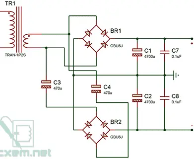

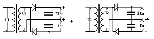

собираю блок питания для унч, нужна двухполярка.Намотал вторичку только одну обмотку и проволка закончилась,можно ли сделать так как в схеме,для унч сойдет он или нет??чтобы не мотать еще обмотку.

По своему опыту могу сказать что могут быть проблемы с перекосами напряжений. Желательно намотать еще вторичку
Пожалуй, лучше не стоит. Полувыпрямленное питание, с виртуальной землей... Фон, гул, как Zubex заметил- перекос в плечах.
Не будет там никаких перекосов.
Это не полувыпрямленное питание, а однополупериодный выпрямитель. Да земля там не виртуальная.
А чтобы не было фона, необходимо увеличить вдвое сглаживающую ёмкость, по сравнению с двухполупериодным выпрямителем.
Проверено и не однократно, когда под рукой не было трансформатора с двумя вторичными обмотками.
Главное, чтобы мощности трансформатора (вторичной обмотки) хватило...
Если и собирать, то вот схемка

намотать я никак не смогу нужно искать выход,на трансформаторе места нет и проволки у меня нету.
если сделать схему как urfinjuss66 предложил будет ли она нормально работать и нада ставить кндеры по 20к мкф??или по 10к мкф достаточно??там вроде мостовое выпрямление

ну че с выпрямителем делать то????по какой схеме???
