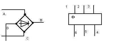

Здравствуйте!
Нужно подключить выпрямительный мост КЦ 407 согласно схеме.
Помогите сопоставить ножки(1-6) и контакты на схеме(A-D).
    3.1 KB · Просмотры: 1,498

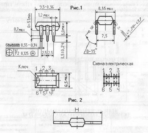

Вот его схема.
    27.7 KB · Просмотры: 4,209
Валерий, конечно, большое спасибо.

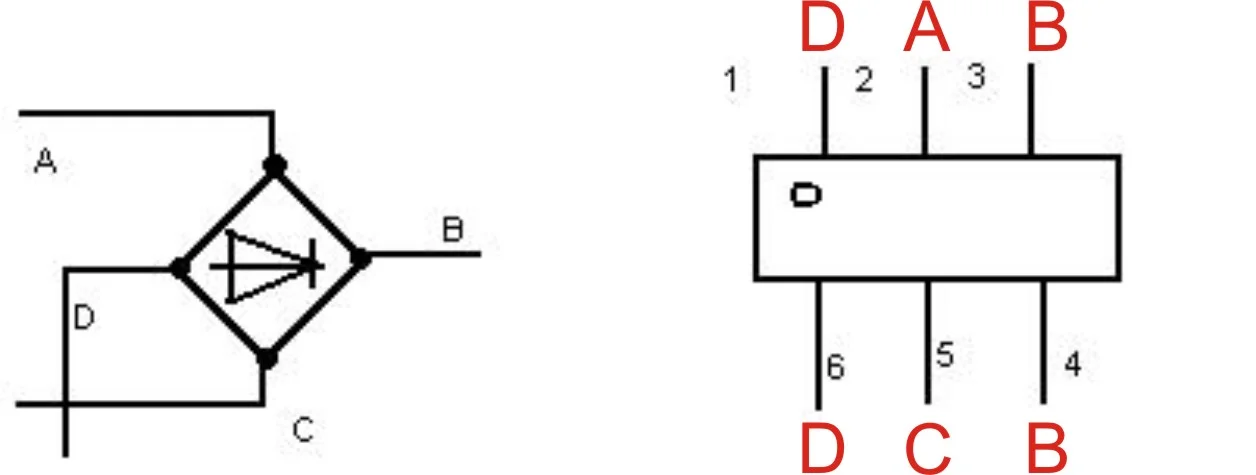

Но хотелось бы, что бы сказали к какой ножке соответствет контакт А, какой ножке контакт В и так далее.
Сейчас. Минут через пятнадцать нарисую.
Спасибо!
На этом мосту присуствуют по два вывода D и B, они подключены параллельно.
    13.2 KB · Просмотры: 4,237
Ещё раз спасибо!
