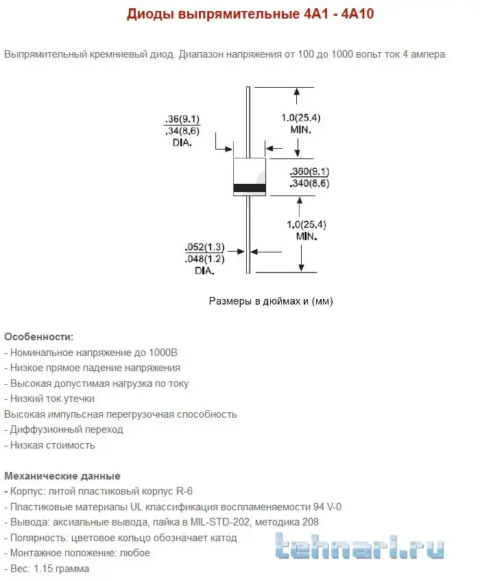

добрый день.. какие выпрямительные диоды используются в выпрямительном мосту? вот стоят LH 4A05. Чем можно заменить..? хочу заказать с али.. да и что бы можно было пихнуть и в другие бп.
В выпрямительном мосту ставятся разные диоды, иногда даже и не выпрямительные и даже не диоды. Это зависит от параметров блока питания...
    31.8 KB · Просмотры: 1,084
Вот о чём никогда не заморачивался - так это о диодах в мостовых схемах блоков питания. Ставьте те, что есть в наличии, лишь бы параметры были не хуже, а сами диоды (все четыре) были одинаковые.
