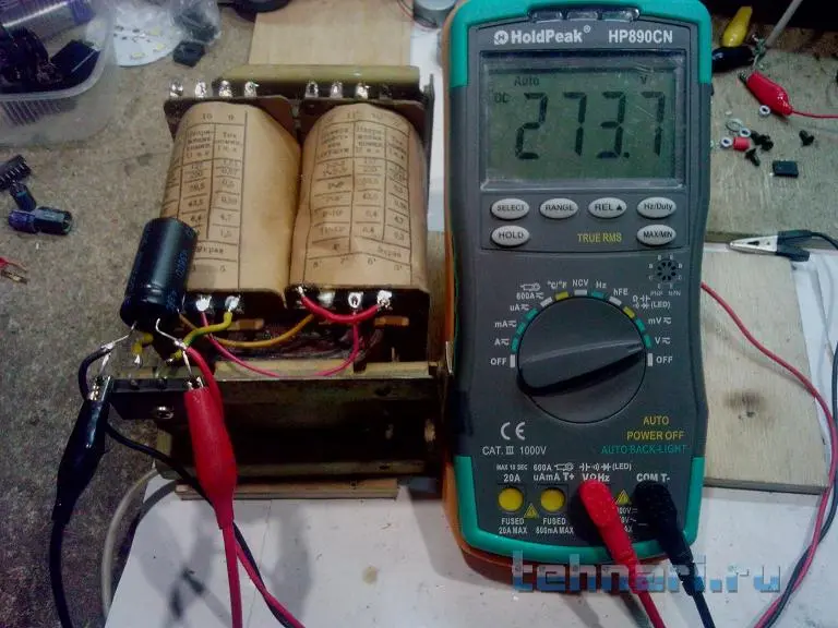

Выпрямитель выдаёт пониженное напряжение. Как это возможно?
Попробовал включить выпрямитель напрямую в сеть, с соблюдением мер предосторожности - то же самое, без нагрузки 209В переменного в 263В постоянного. Под нагрузкой (лампа накаливания 40Вт) 207В переменного превратилось в 253В постоянного. :(

То есть, на Вашем столе наблюдается аномалия - любые спаянные в мост четыре диода с оксидным конденсатором на выходе превращаются в бездонный поглотитель энергии, без выделения тепла? tehno014
Делаю ставку на брехливый мультиметр. Кто поддержит? tehno013
Я! Потому как другие версии не просматриваются.

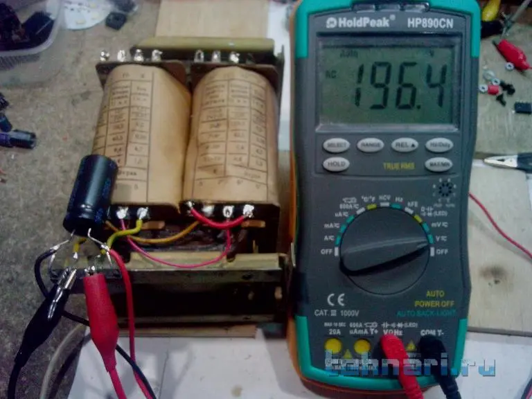

вы не поверите... провел эксперимент после моста 160 вольт выпрямленного, подключаю электролит а на нем ... 235 вольт, при том что 160*1.41=225.6
посмотрел осциллографом все так и есть амплитудное 235 вольт
вольтметры и цифровой и стрелочный показания одинаковы

взял другой трансформатор
переменки 70, амплитудное 96 по осциллографу, по рассчету 98.7
выпрямленное 63, амплитудное 93 по осциллографу
с электролитом 93
так что все правильно с учетом того, что синус похож на трапецию :)
Так автор же в сообщении 21 подключал свой выпрямитель напрямую в сеть. Потенциальный исказитель синусоиды - трансформатор - в деле уже не участвовал tehno015

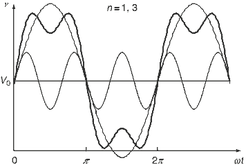

Вот и я посмотрел мануал на мультиметр. В спецификации на измерение переменного напряжения нашел там такую фразу: "Калибровка: эффективное значение синуса". Т.е. взяли идеальное синусоидальное с эффективным (действующим) 220В, подали на прибор, подстроили чтобы он показывал 220В. Теперь если я подаю на него далеко не синусоидальное, а, например, с жирной третьей гармоникой, то АЦП по-прежнему проинтегрирует полуволну, получив тем самым какое-то свой действующее, и выдаст его, исходя из калибровки для идеальной синусоиды. Но если у калибровочного напряжение и у того, что я измеряю, будет одинаковое действующее напряжение, то вот амплитудное у меня будет сильно ниже. Отсюда и потери в выпрямителе. Нашел картинку в Интернете, что меня наталкивает на такие мысли.
Других мыслей у меня нет. Конечно, был бы у меня осциллограф, я бы посмотрел бы сразу и не мучал бы уважаемых коллег. Но, пока что мне такое недоступно (в силу разных причин). Хотя очень хочу что-то купить.

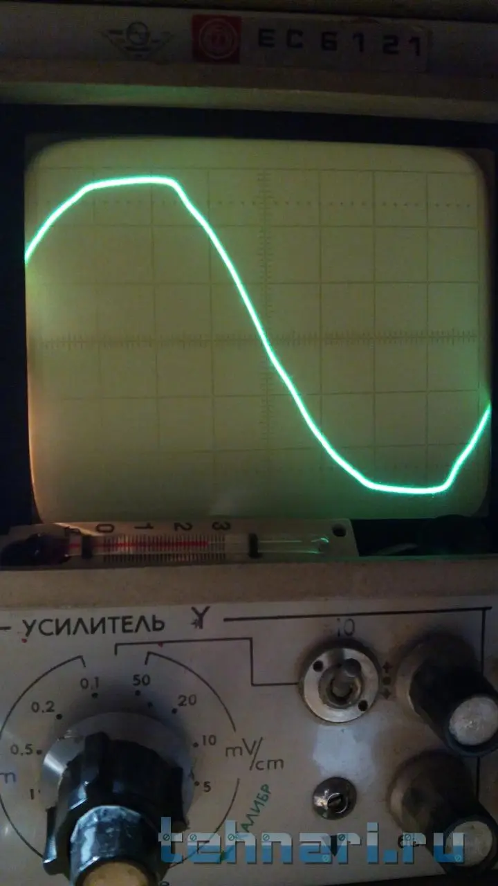

искажением трансформатора можно пренебречь. сеть такая и есть - напрямую смотрел осциллографом
вот фото осциллограммы сетевого напряжения у меня
10в/см плюс делитель на 10

Ну компьютер-то есть? И звуковая карта в нем наверняка имеется?
Это мысль интересная. Я даже небольшой трансформатор для гальванической развязки поищу.
:wo:
Спасибо! Буду думать как это под Минтом реализовать.:ilowelinux:

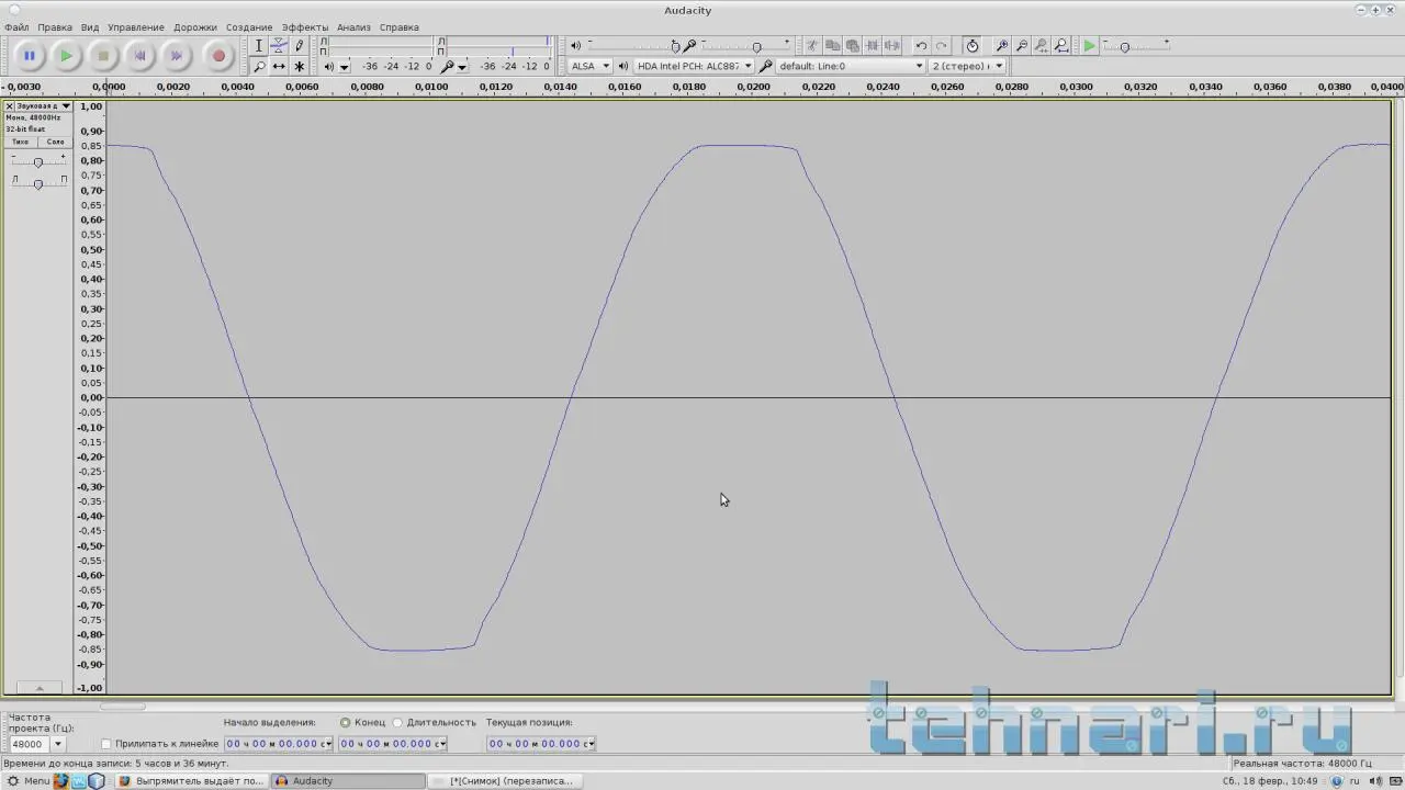

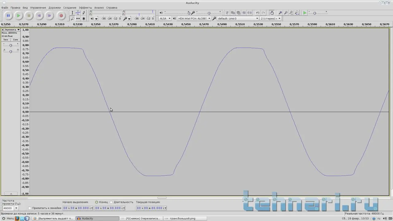

Попробовал записать компьютером переменное из сети. Взял свой новый трансформатор, на накальную обмотку припаял делитель резисторы 100+100+10 Ом, с нижнего резистора сигнал на джек и в звуковую карту в линейный вход. Уровень записи выставлял разный чтобы не было клиппинга.
На всякий случай повторил эксперимент с ещё одним маленьким трансформатором. На всякий случай резисторы 100+100 заменял на один на 620 Ом.
Вот такая у меня дома сеть :( Теперь я понимаю, почему заграничные однопалатники в маленьких ламповичках любят ставить импульсные БП.
Ну что ж, будем как-то жить дальше. Может, со временем сеть станет нормальной, а может я потом сделаю импульсный БП, а может сделаю регенератор сетевого напряжения. Или просто оставлю всё как есть, поживём-увидим.
