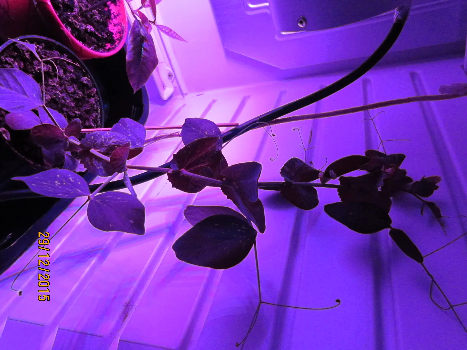

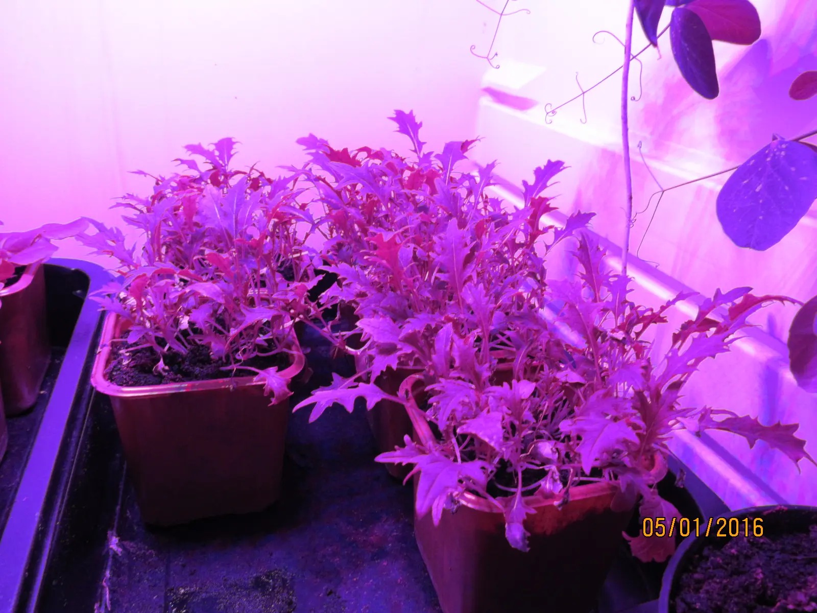

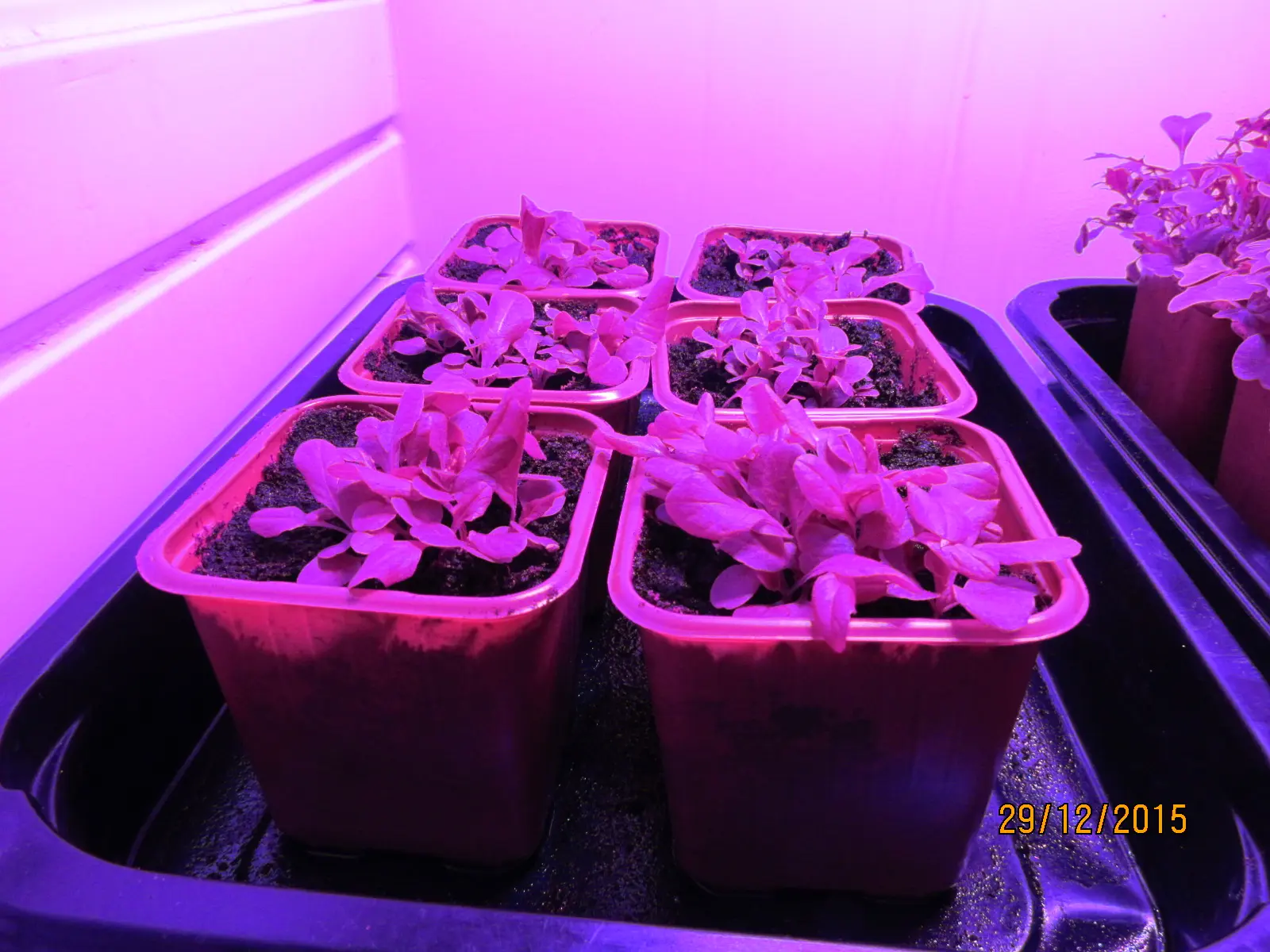

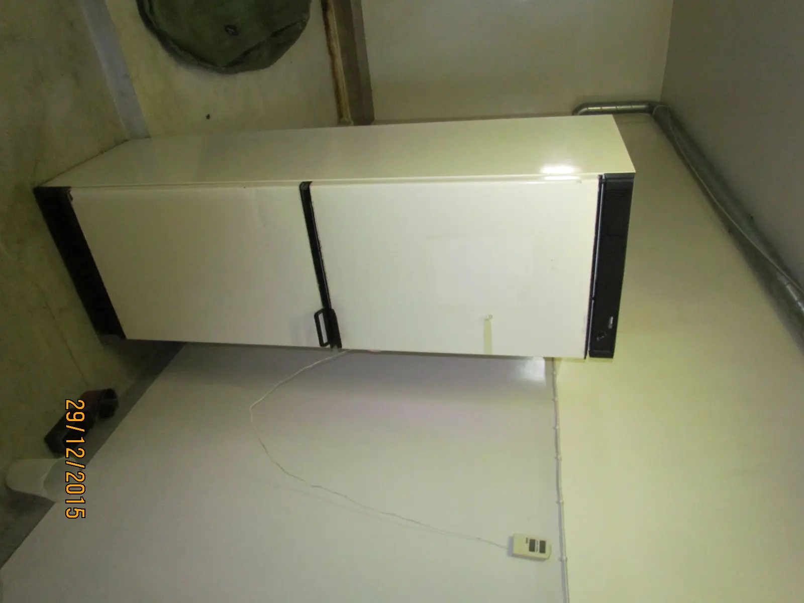

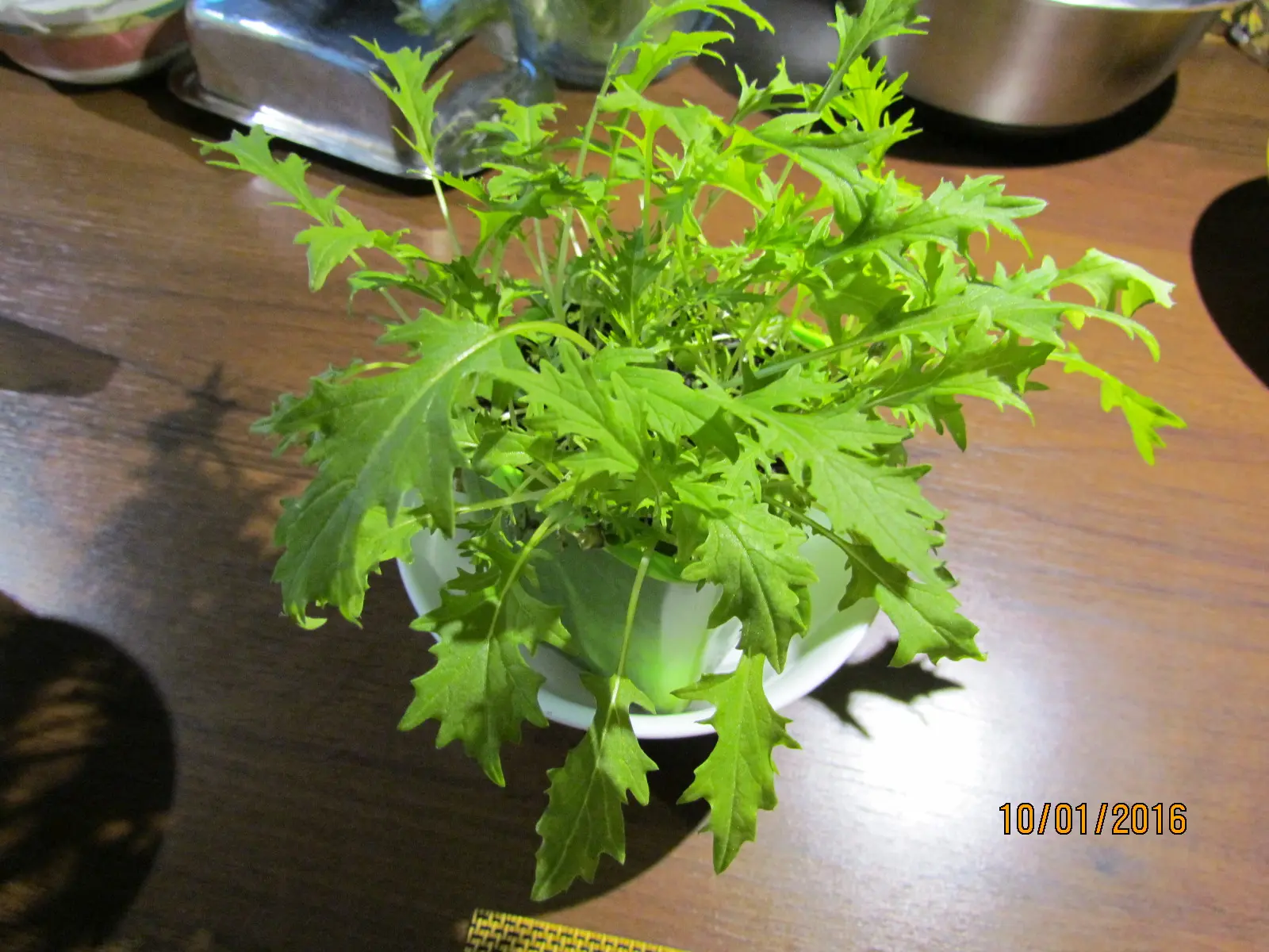

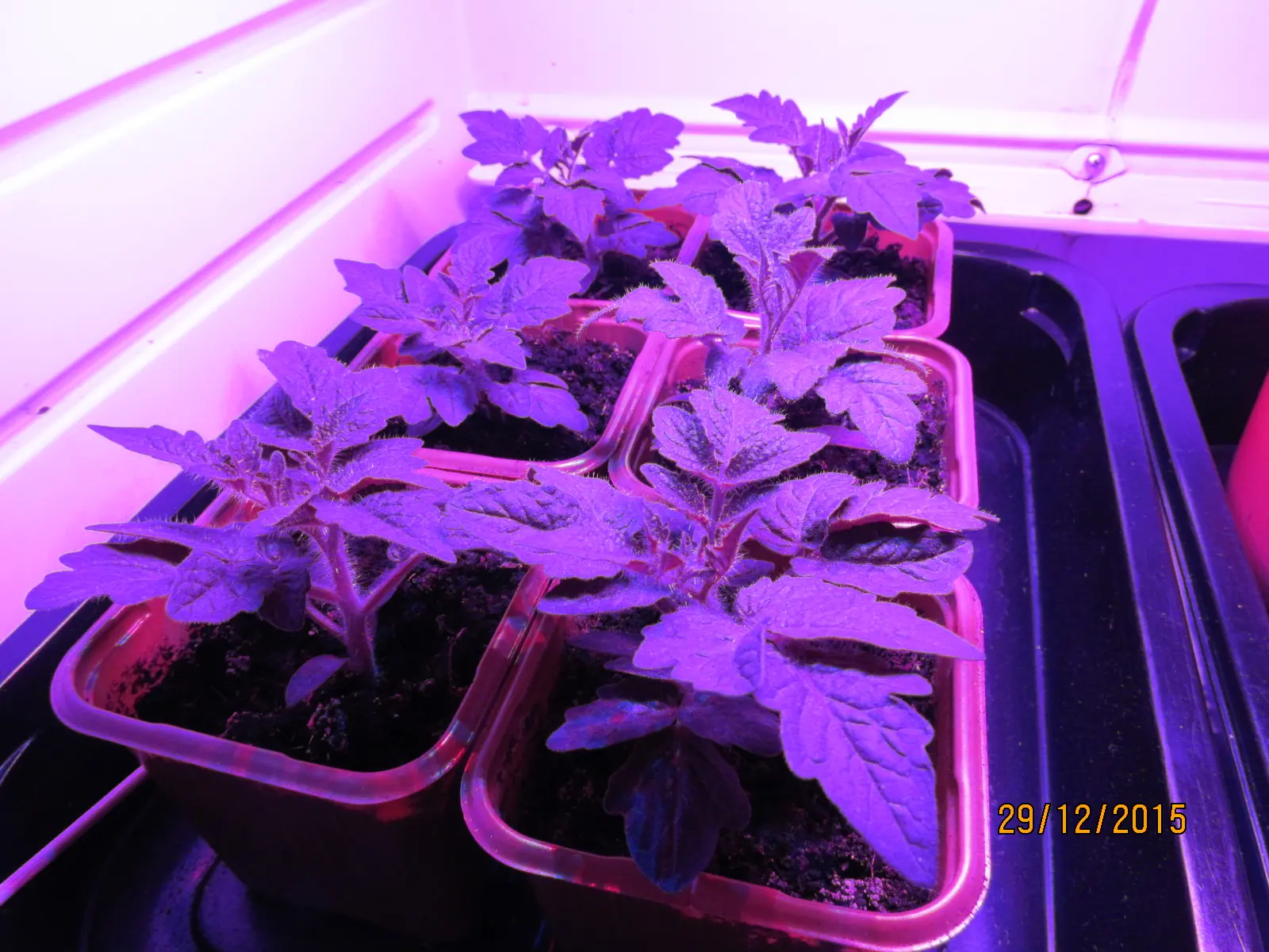

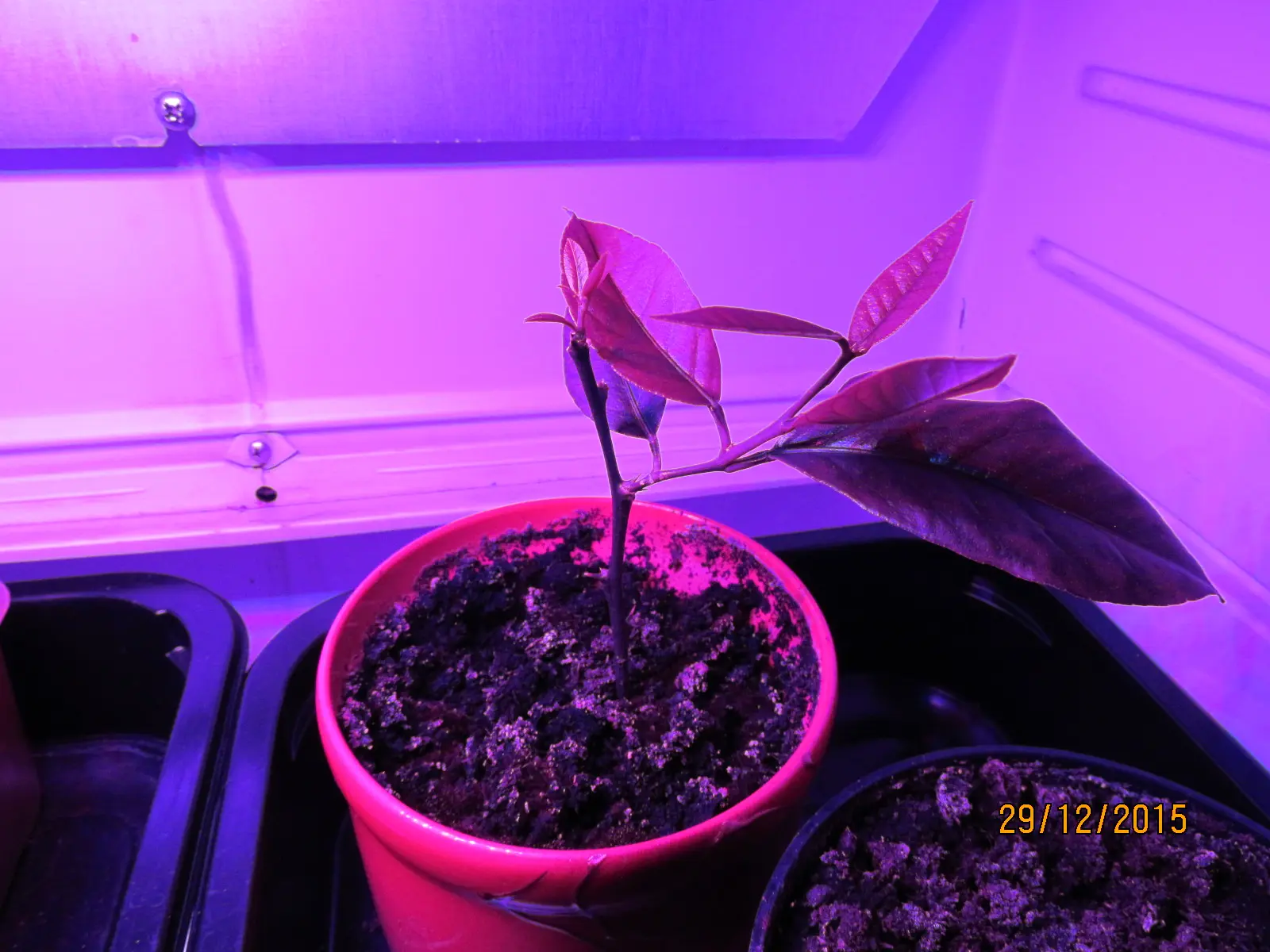

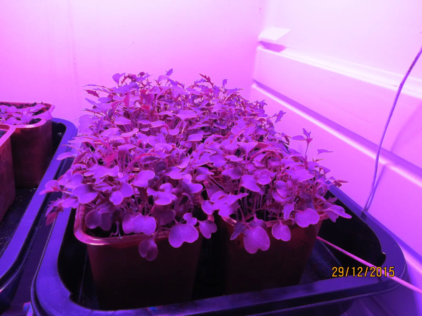

Здравствуйте . Сегодня я расскажу Вам как в гараже в старом холодильнике выращивать салат и рассаду помидоров .
Для этого я сделал две светодиодные лампы по 21 ватту одну лампу на одну полку . В холодильнике у меня растет лимон из черенка ,помидоры черри ,горох \ он тестирует светильник\ и два вида салата . Лампы стоят на таймере включаются в 7 утра и выключаются в 21 вечера. Автоматику еще не сделал и приходится самому дверь холодильника закрывать вечером и открывать утром иначе температура заходит за 30 градусов .Один светильник с кулером а второй без него . Синих в этих светильниках больше чем красных.
