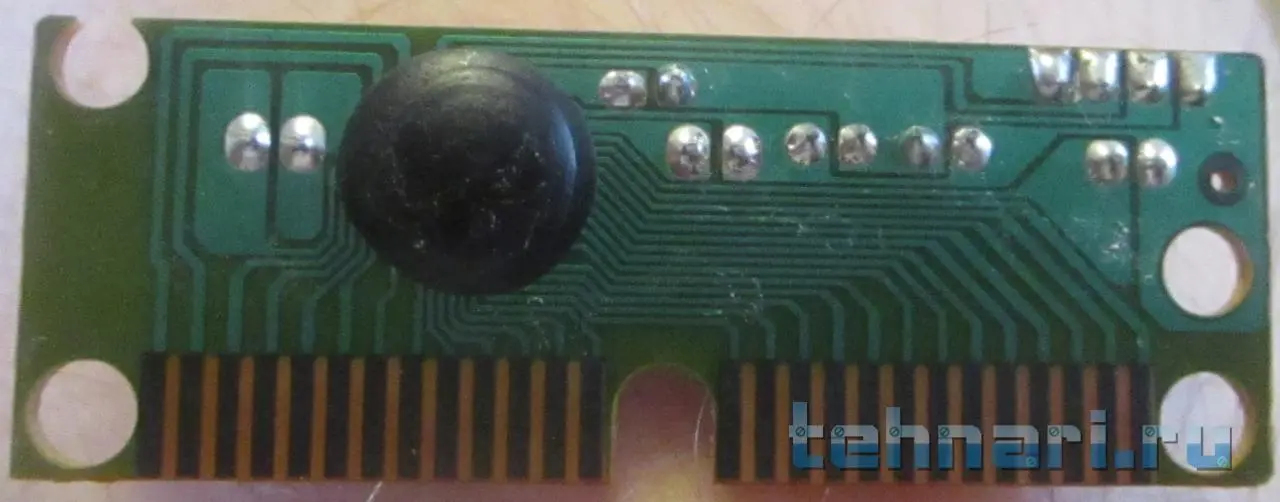

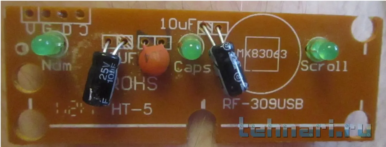

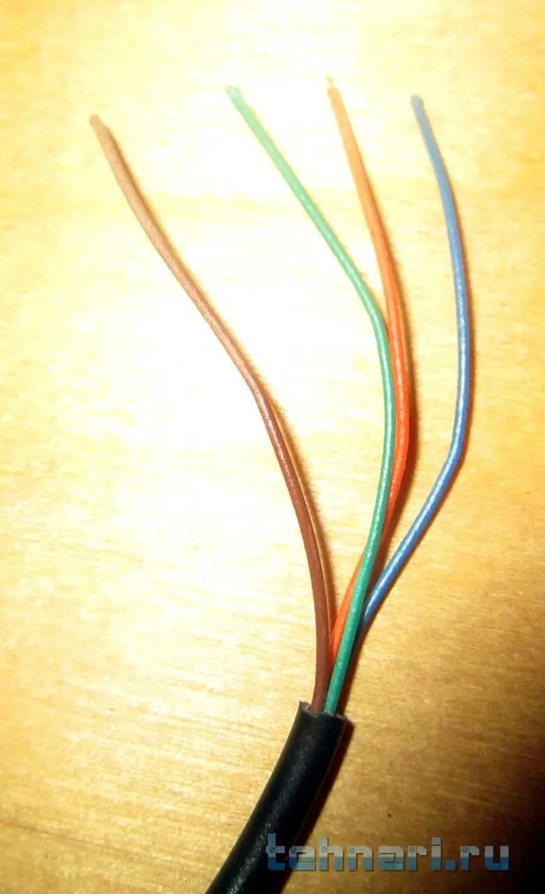

Дети вырвали кабель из USB-клавиатуры Gembird, остался разъем и провод с цветными проводками, куда припаивать не понятно, в интернете не могу найти, везде белый провод упоминается, а среди моих и нет его в помине, другие цвета совсем...
Помогите-подскажите, что припаять куда...

На плате U-питание+, G- питаниие -(общий). С и D найдете по цоколёвке USB порта.
Добавлю: питание найдёте тестером, воткнув провод в порт, перепутанные провода данных не фатальны, из строя не выведут. Не запустится - значит надо поменять C и D местами.
