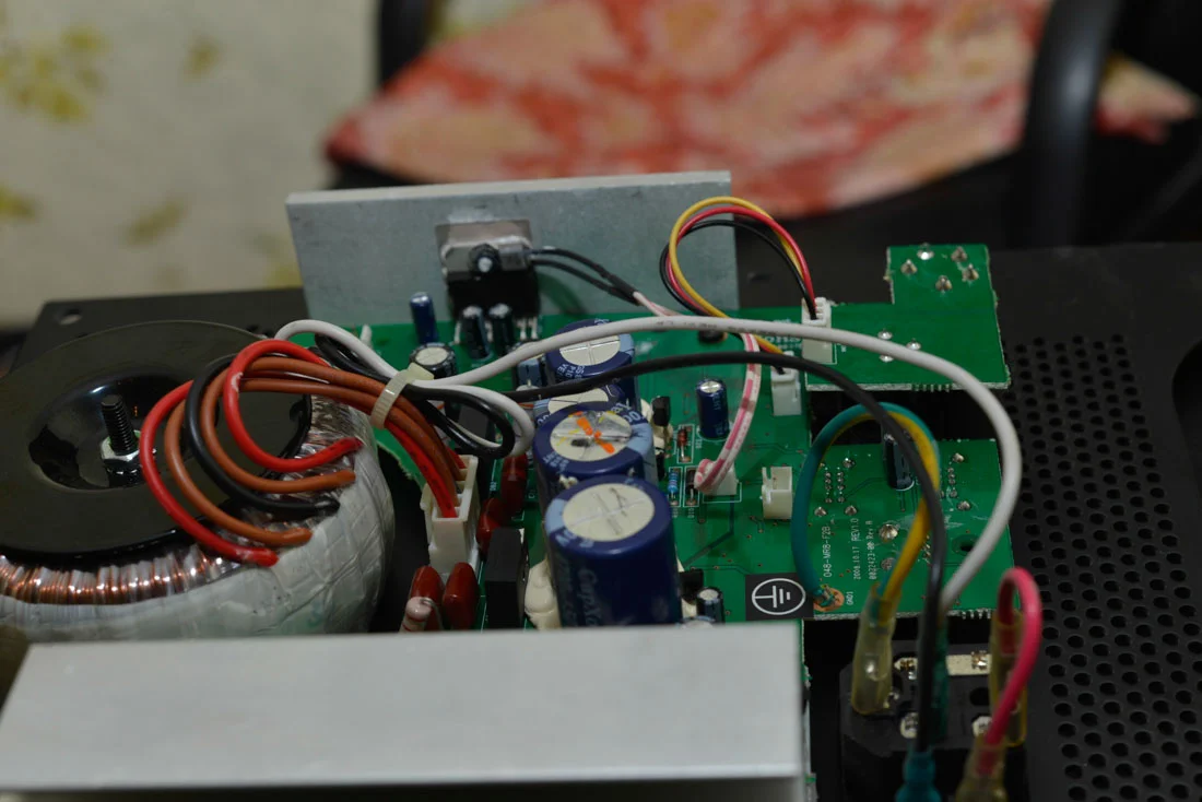

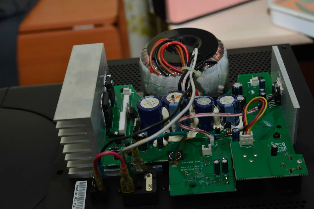

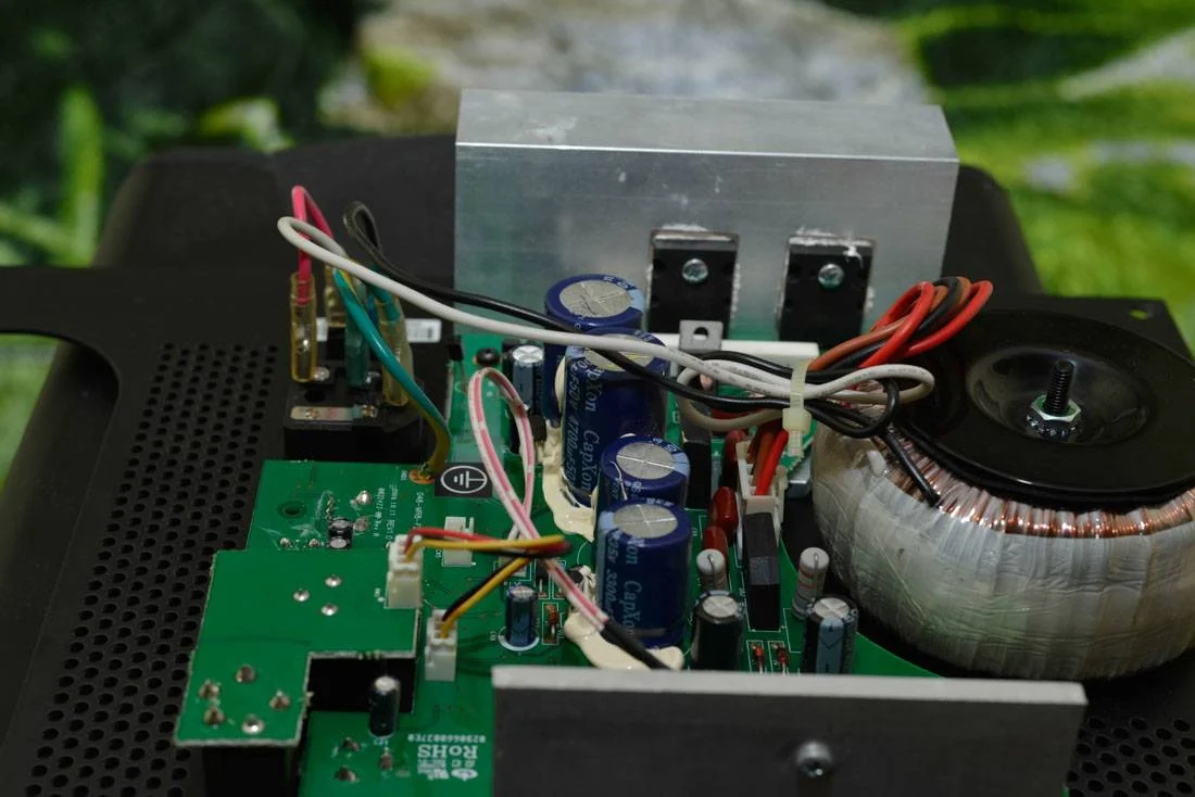

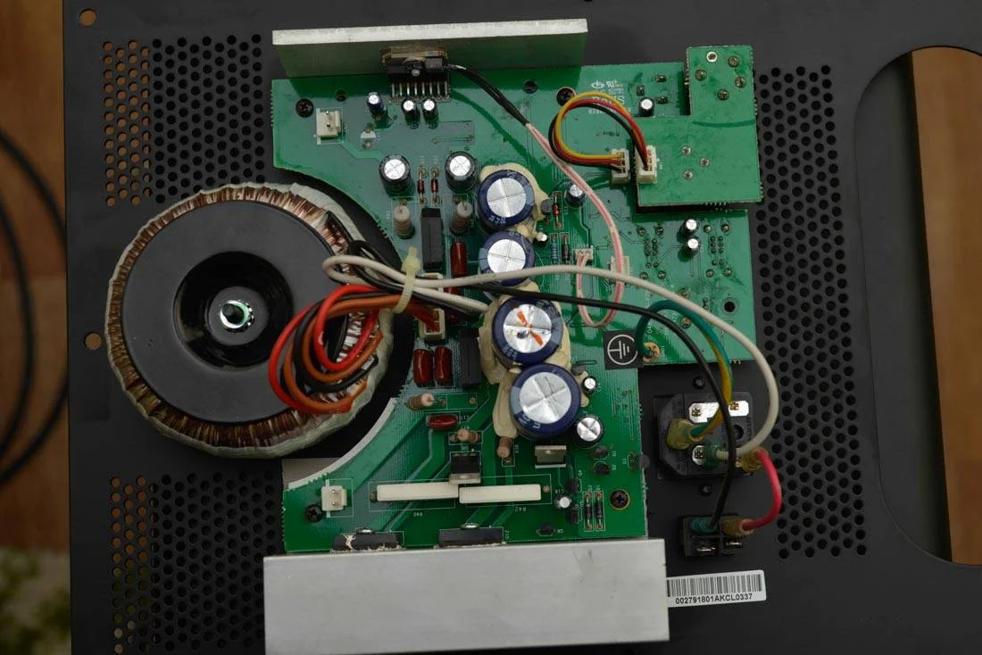

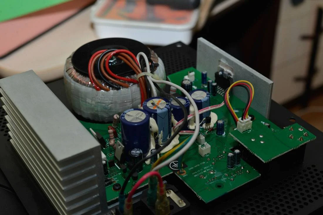

Вышел из строя усилитель в Mackie MR8
транс вообще практически любой греется во время работы, и это нормально. думаю для начала надо проверить диодный мост, а потом смотреть уже УНЧ

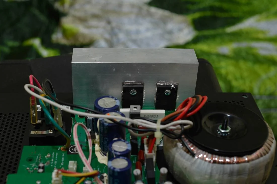

писал же выше что пробит один из транзисторов (2SC5200) в УМНЧ, сомневаюсь что он сам по себе здох, т.к. монитор работал минут 20 и на половину громкости, плюс еще этот транзистор рассчитан на 150 вт и сделан в Японии, может все таки его спалил вышедший из строя трансформатор?
Начните с начала, проверьте транс, диодный мост (БП проще говоря) а потом если всё нормально, смотрите остальные элементы в УНЧ (помимо вышедшего из строя транзистора) Но имейте в виду, проверять транзисторы нужно выпаяв хотя бы базу. :)
По совету опытного электронщика выпаял подозреваемого 2SC5200, включил монитор, все заработало!!! кроме сгоревшего светодиода, даже с нагрузкой попробовал, ВЧУМ работает как и раньше, правда на НЧ что то не внятное со звуком но это наверное из за отсутствия одного плеча...нужно теперь искать где купить 2SC5200
