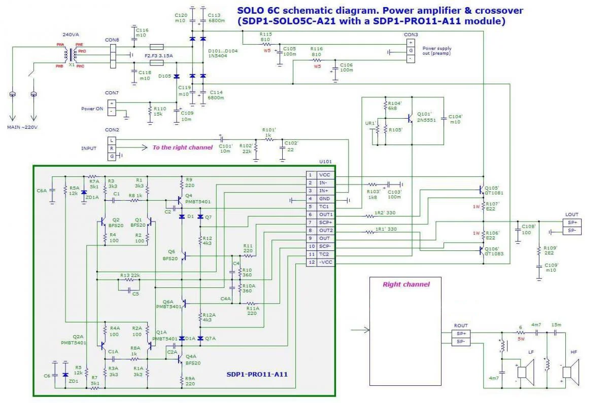

Плата примерно 70*70. Постоянка балансируется для любых ОУ, на плате для этого имеются разъемчики-переключатели и посадочные места под резисторы впослед балансирам. Корректирующие конденсаторы припаивать прямо на ноги ОУ с обратной стороны платы. Из 10 разных ОУ, отслушанных на этом УМ самые интересные по звуку AD744,OPA604,OPA132/134. Эти с полевиками на входе и электролит в ООС не нужен, вместо него ставим перемычку. Также довольно интересно звучит LM318. Она с биполярами на входе, но тоже балансируется в ноль без электролита в ООС, чего не скажешь о 5534, с ней электролит нужен обязательно. Из отечественных был протестирован КР544УД2,УД1.
Ну со вторым понятно, а вот первый ничего так, но звук резкий. И без коррекции с Кус=16 он заводился. Пришлось задействовать внутреннюю коррекцию в 2-х из трех экземплярах. В общем и целом при такой простоте звучит конструктив довольно не плохо, особенно по ВЧ. А вот НЧ подкачали. Не хватает атаки на быстрых композициях. Клипп симметричный, без подвозбудов и прочей грязи. При +-18 амплитуда на 4 ома 13,2 вольта, дальше клиппинг. При большем питании пока не проверял, лень перепаивать резисторы.
При номиналах ООС, указанных на плате и схеме, отношение сигнал\шум несколько хуже, чем если уменьшить эти номиналы в 100 раз, что я и сделал. При закороченном входе фон во всех трех динамиках трехполоски отсутствует. Постоянка без балансировки на AD744-2,5 мВ, на ОРА604-6,5,ОРА132/134 примерно по 11 мВ. 318-0,25 вольта,TL071-30 мВ,544уд2-7-18 мВ. 544УД1-70мВ.
С тошибами на выходе при питании +-18 вольт коротил выход 5 секунд -не сгорает. Дольше не стал. При указанных на схеме номиналах эмиттерных резисторов параллельных транзисторов, ТП в железе составляет 30 мА, после прогрева 10-15 минут поднимается до 70 мА и стабилен.
Схему не прикладываю, она типовая. Только добавлены резисторы в эмиттеры выходников и в базы параллельника. Нумерация деталей по схеме

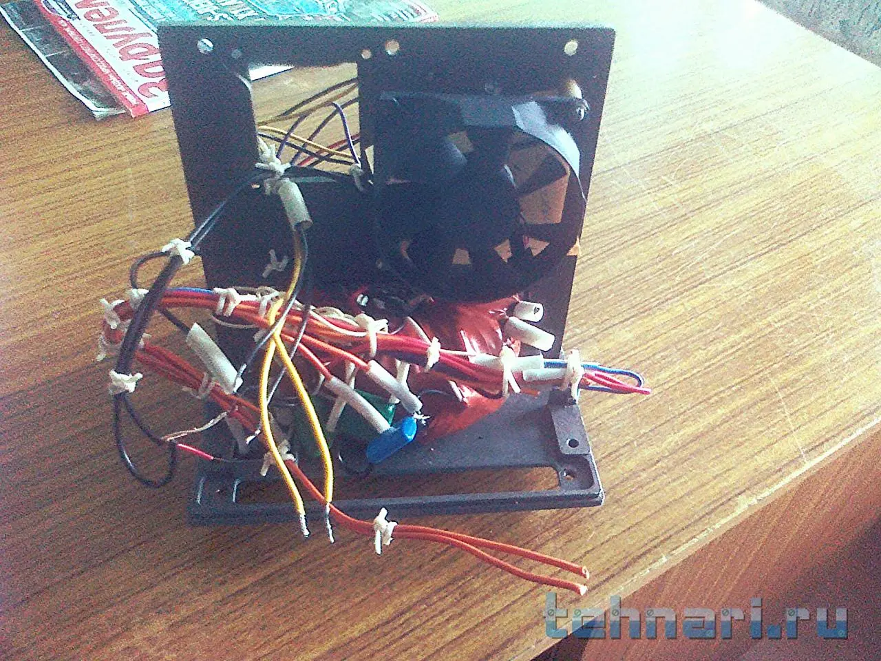

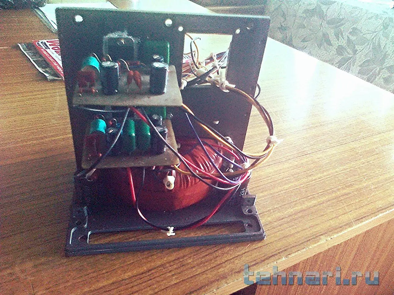

Вот ,что я собрал для своих Микролабов,первый в жизни усилитель.Вид внутренностей.МС TDA7294
    223 KB · Просмотры: 270
    221 KB · Просмотры: 330
