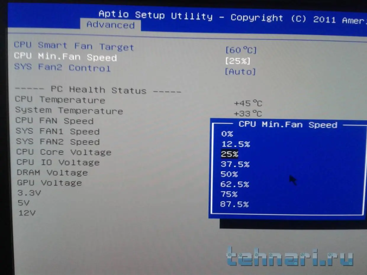

Дело было так,умерла мать,вызвали компьютерщика он заменил,при этом я видел что он лазил по биосу и вертел там что то с куллерами,и после всех этих махинаций компьютер стал работать тише(в плане звука)но однажды зайдя в аиду я заметил там температуру ЦП 68 градусов(фан спид показывает тоже самое), хотя когда раньше она у меня даже выше 39 под нагрузкой не поднималась,а щас в простое по 60 град,раньше помню когда производились операции всегда было заметно увеличение скорости работы куллеров(по шуму)щас же всегда работает одинаково.После этого я поменял термопасту(чтб исключить вариант),но ровным счетом ничего не поменялось,что нужно делать в такой ситуации? стоит ли лезть куда(биос там) и менять что то?а главное на какие значения(а то я не очень смыслю в плане этих циферок)

в вашей истории уже есть ответ, просто слова переставить. Вам просто выключили авто регулирование оборотов вентилятора на процессоре. Я не думаю что для вашего процессора 60 градусов критично (обычно срабатывает защита), однако, если выложите название еще и процессора, то можно будет на всякий случай проискать информацию в интернете об этом.
на втором скрине, вторая строчка намекает вам что вам выставили 25% скорости ввентилятора на процессоре, если нажмете то там выскочат варианте среди которых должно быть "авто", выберите: вернется шум и снизиться температура.
ЗЫ: соболезную с потерей.

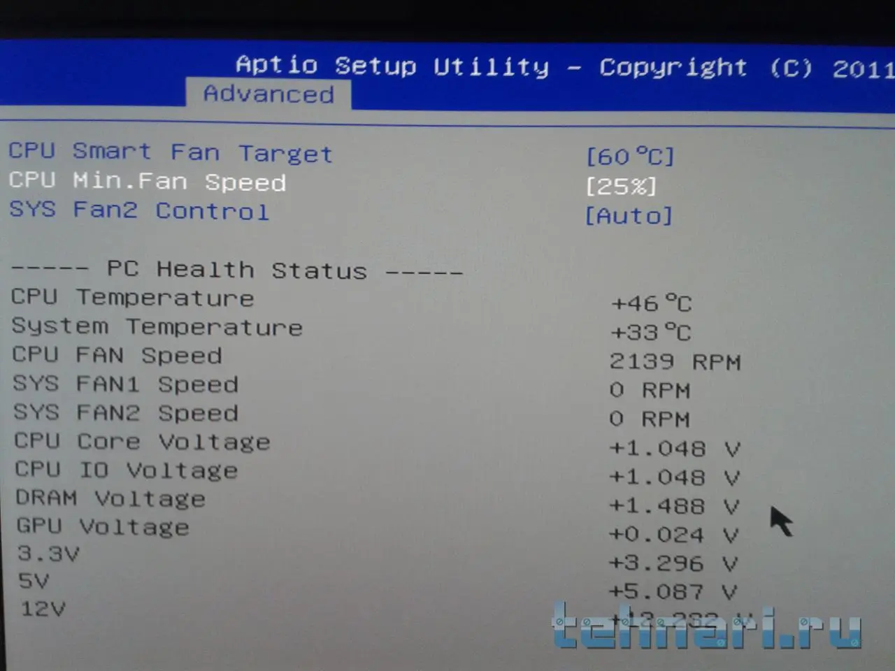

не нашел там авто к сожаление,вот что есть

не нашел там авто к сожалению,вот что есть процессор i3 3220
у вас выставлено автоматическая регулировка оборотов вентилятора при достижении 60 градусов, до 60 градусов 25% от максимальных оборотов
Опция CPU Smart Fan Target позволяет задействовать функцию автоматического регулирования скорости вращения вентилятора в зависимости от температуры процессора (с повышением тепловыделения процессора скорость вращения вентилятора кулера возрастает и наоборот). Опция актуальна для материнских плат MSI.
Значения опции:
Disabled – отключить автоматическую регулировку скорости вращения вентилятора;
Значение температуры (от 40 до 70 с шагом 5), при которой будет включена автоматическая регулировка скорости вращения вентилятора.
выставьте параметр выше до комфортного звука и температуры, вы по идее сразу услышите изменение оборотов, если нет, то так и так вам придется сохранить и перегрузить.
