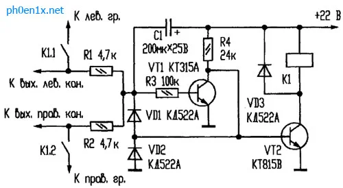

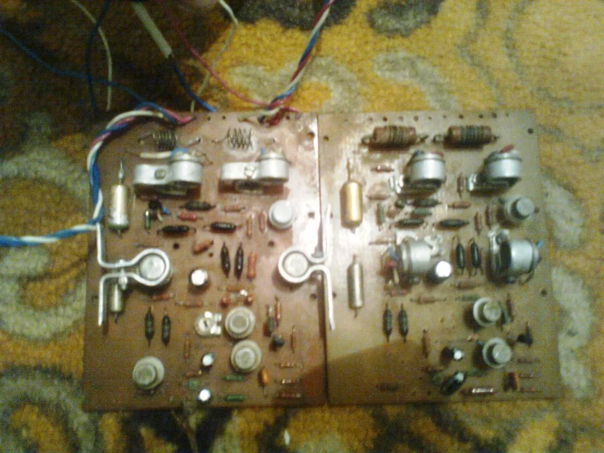

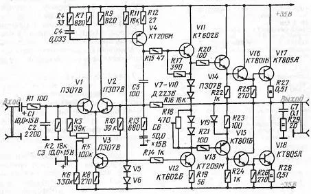

Уважаемые технари. Имеется две изготовленные платы по стандартным схемам печатных плат автора, блок питания на основе тороидального трансформатора на 250VА. Предварительный усилитель с темброблоком возьму из "Электроники УК-043". Хочется все это устроить в корпусе "Радиотехники М201", оставив блок индикации для выходного сигнала, и изготовить устройство задержки и защиты АС по ниже приведенной схеме. Посоветуйте, пожалуйста, как все это правильно сделать.

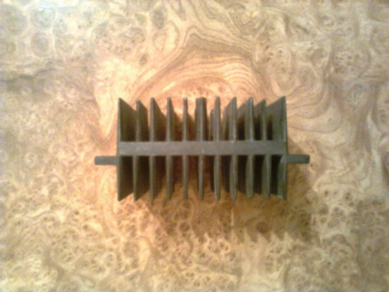

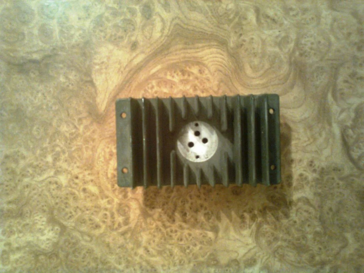

а как на счет радиаторов УМ?
Радиаторы имеются под КТ808А. По площади охлажденя соответствует рекомендациям Шушурина. Планируется радиаторы расположить за корпусом усилителя, на задней стенке.

добрые радиаторы,примерно даже знаю откуда.только вот лучше по бокам их крепить.разъемы то у тебя все сзаду)
На этом корпусе размещение по бокам увеличит габариты усилителя. Или нужно изготавливать новый корпус.
а почему бы не использовать и корпус от Электроники УК-043? там и места достаточно и перфорация верхней крышки располагает для размещения радиаторов внутри.
Тороидальный трансформатор заказал, прислали немного больший по высоте(не помещается), да и радиаторы на электорнике маленькие и не выдержат 50Вт. Крепление КТ808А?
Вначале я и планировал смонтировать в корпусе Электроники УК-043, несмотря на маленькие радиаторы. Купил транзисторов КТ805АМ, проводил испытания, настройки, но в процессе, как назло, выходники горели по моей же вине. Тем временем заказал трансформатор, а прислали с другими габаритами, не помещается. Все делается из того, что имеется дома, поэтому решился на вариант с Радиотехникой. Купил КТ808А.
