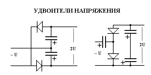

Здравствуйте! Подскажите пожалуйста адекватную схему и устройство высоковольтного блока питания. Необходимы следующие характеристики:
- Макс. напряжение 1.5 кВ
- Ток до 0.1 А
- Регулятор напряжения
- Без трансформатора, на умножителях.
- Защита от КЗ
Для чего это нужно. Для исследований ИПА (ионно-плазменное азотирование) необходимо создавать тлеющий разряд в атмосфере газа. На данный момент есть установка и большой трансформаторный блок питания. Но меня немного подвинули - есть установка в разобранном виде (ВУП-5), которую придется собрать. А вот блока питания нет совсем, его нужно сделать... Желательно компактный, чтоб я мог возить его в рюкзаке...

Вот такие пойдут?
Да, спасибо. А можно номиналы диодов и конденсаторов, а так же какой переменный резистор и куда включить в цепь, чтобы регулировать выходное напряжение от 0 до 1500+.
И какой максимальный ток сможет выдать такой умножитель?

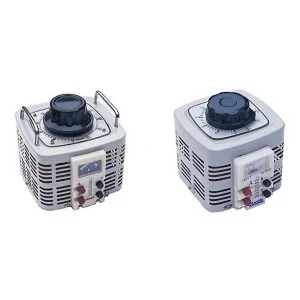

Регулировать можно этим..
Я так понял греться будет сильно?
А если использовать такую схему: БП 18 В, 6А + кренка -> инвертор -> умножитель ?
Хотя вы правы, проще поставить этот регулятор (кстати в лаборатории такой валяется, правда здоровый очень)...

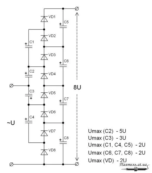

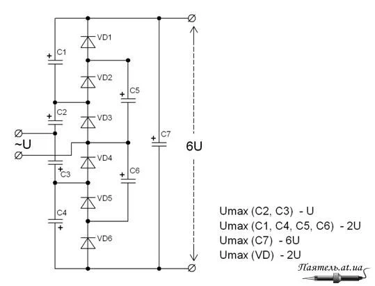

Всем спасибо. Умножитель собрал. Только на 2, симметричный.
Если кому нужно будет:

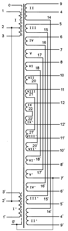

Ищем транс ТРС-270-1. Вторички последовательно соединяете. Первичка 1-2-2'-1'. На выходе получите 3.33U0. Перед трансом ставите латр. А после транса - умножитель на два симметричного типа.
Диоды - д226Д (по 800 Вольт котырые), ставьте 2 последовательно. Кондеры - КБГ-МН - 4мкф, 600 В, тоже последовательно по 2 шт. Для стекания тока, на каждую пару кондеров - 4 последовательно соединенных резиков 33 кОм на 5 Вт, ток стекает моментально, без нагрева. Диоды тоже держат. Плазма хорошая.
P.S. Это то, что собрал я и что работает. Вдруг кому поможет.
