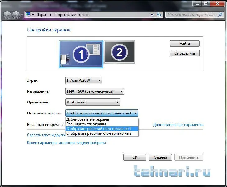

Доброго времени суток! Уважаемые Технари, помогите, пожалуйста, никак не могу разобраться.
Некоторое время назад приобрел 3d-телевизор LG 47LB677V-ZC. У знакомого видел, как у него на экране тв выводится рабочий стол пк. Вчера решил проделать тоже самое, купил HDMI-кабель, подсоединил. Нажимаю в меню тв на "вывод содержимого с экрана пк на тв", но на экране тв почему-то появляется только фоновое изображение стола и все.
Не подскажете, что я сделал не так?
На компьютере надо указать как использовать второй монитор. Там есть варианты, выберите какой вас устраивает больше всего. (Есть вариант дублировать, но тут могут быть небольшие грабли если монитор и телевизор имеют разное разрешение экрана)

Судя по всему, у Вас настроен расширенный рабочий стол, где дополнительный дисплей (телевизор) является продолжением основного. То есть окно, которое хотите видеть на телевизоре, надо просто перетащить мышкой на второй дисплей. Обычно, он справа от основного, но это можно настроить как угодно.
DDREDD, Ultras, все, разобрался. Пришлось дублировать экраны, иначе никак не получалось. Еще раз спасибо всем, вопрос закрыт. Удачи!
DDREDD, а скажи, пожалуйста, а где это меню на пк? с вариантами? в "разрешении экрана"?
На рабочем столе жмем правой кнопкой мыши, выбираем "разрешение экрана"
И там в меню выбираем как использовать второй монитор.
P.S. Не успел ответить, ну хорошо что разобрались :)
