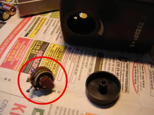

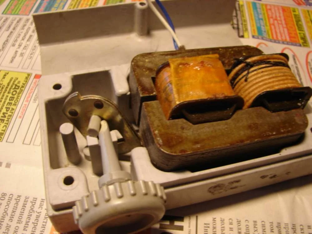

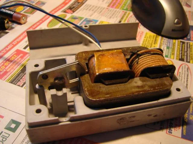

Здравствуйте друзья! небольшое предисловие: придя работать в школу трудовиком мастерская встретила меня разрухой, хаосом и полным отсутсвием рабочих инструментов. Я не стал горевать по этому поводу, "починю" подумал я. в недавнем времени я добрался до горы разломанных выжигательных аппаратов: 5 "контуров" и 1 "узор". у некоторых были оторваны провода, разбиты корпуса и много чего еще. наже представлены фотографии этих приборов. на "контурах" есть странный регулятор температуры, какая то пластиночка которая вставлена в трансформатор. попытка приклеить ручку обратно не увенчалась успехом, эта пластинка нереально туго ходит в разрезе трансформатора. в "узоре" стоит обычный переменный резистор, измерения показали что он где то на 420 кОм. Мощность приборов где-то 15 Ватт, напряжение на вторичной обмотке (толстый провод) 1-3 вольта. Итак вопросы:
1. Объясните принцип работы пластиночки в приборе "контур" (серый)

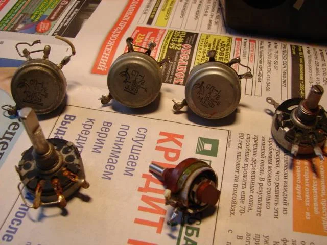

2. можно ли установить эту пластинку в начальное положение, а температуру регулировать переменными резисторами которые были взяты из телевизора, (установив их в разрез провода идущего к нагревательному элементу) которые тоже есть в фотографиях?
Вводя или выводя пластинку в зазор можно регулировать напряженность магнитного потока трансформатора и ,тем самым, температуру спирали. Каким образом пластина будет вводится в зазор не имеет значения, это приходится делать один раз - при смене спирали.
измерения показали что он где то на 420 ком
Если в "Узоре" нет еще какого то электронного узла то это ошибка в измерении.
Нет, они в сотни раз слабее по мощности.Удачи.

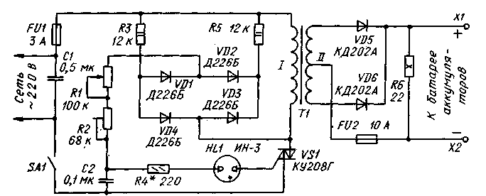

лучше использовать симисторный(или тиристорный с мостиком)регулятор по первичке,вот схема
(я использовал её для вулканизатора и для АВТОМОБИЛЬНЫХ зарядников )
    7.4 KB · Просмотры: 7,944
Скажите, тогда какие же мне нужны резисторы? если есть фотография то это будет очень хорошо.

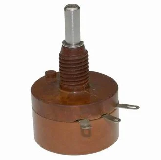

Нужен проволочный переменный резистор типа ПП3-40 сопротивлением 680 Ом
    4.9 KB · Просмотры: 824
2-BH3
а теперь подумай сколько мощности на нём будет рассеиваться :tehnari_ru_093:

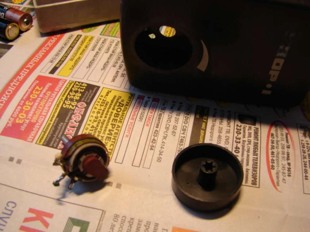

А чё тут думать, это его родной
    46.1 KB · Просмотры: 838
Регулировать вторичку не желательно, для выжигания надо маленькое
напряжение и большой ток. Лучше просто регулировать первичку, о чем
говорит DTS, схем очень много, достаточно использовать обыкновенный
бытовой регулятор ... :D

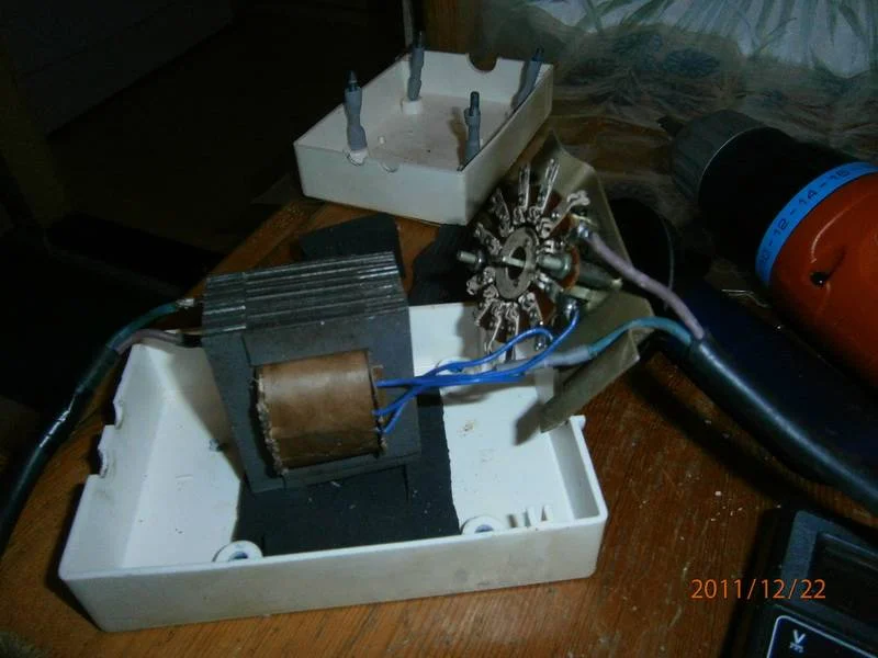

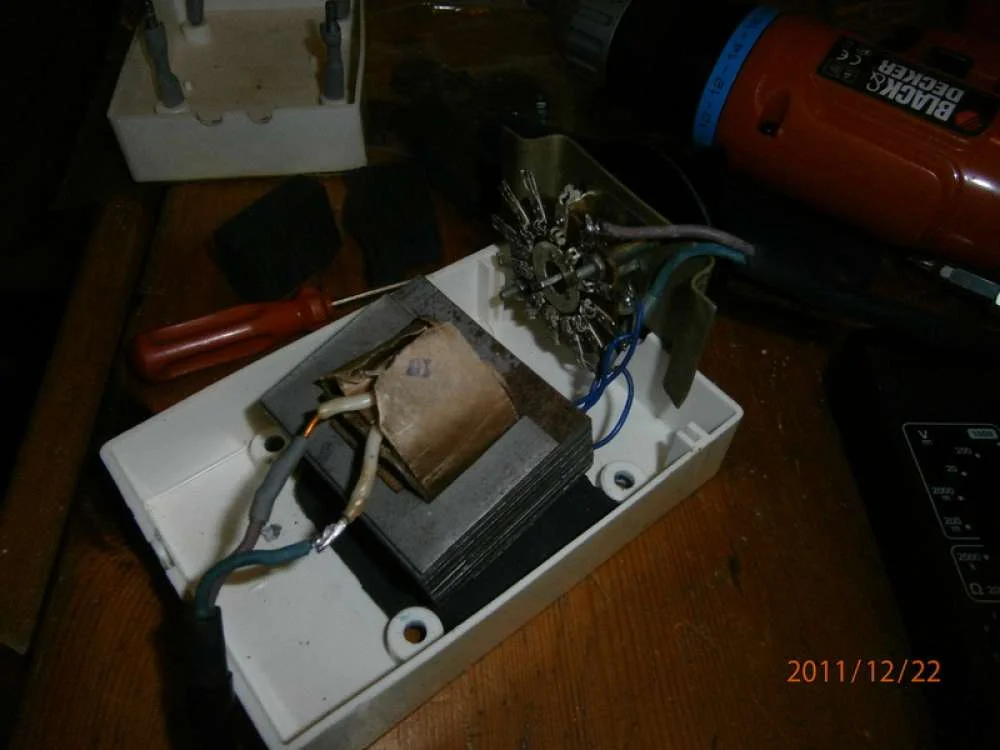

у меня есть выжигательный прибор на нём написан пвд на нём нет регулятора мощности но есть переключатель переключается вправо и влево как я понил им регулируется мощность но при переключения в разные стороны и к серединке ничего не меняется разобрал посмотреть вдруг он проста для красоты но нет к нему всё припаяно видно что заводская пайка что тога он переключает?

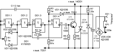

а какую схему для регулировки напряжения по проще вы посоветуете? вот есть у меня одна, да мелковата, не разглядеть ничего.
    9.3 KB · Просмотры: 2,842
    11.1 KB · Просмотры: 1,840
Человек хочет как проще, а вы его схемы заставляете паять, ставте вы резистор и не думайте и не страдайте ерундой, для выжигателя это не критично. У меня до сиих пор работает такой с резисторным ограничителем, нет ни каких проблем.
