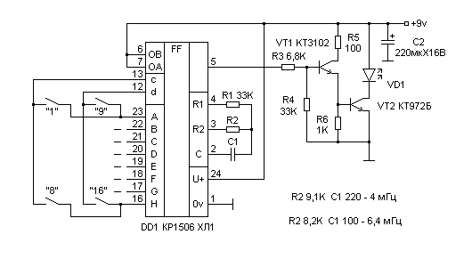

Опс! Очепятка. Серия 1506.
Возможность чего?
Возможность одним типом микросхем управлять черыремя разными устройствами.
У 1506ХЛ1, 2 имеются по 2 ножки, комбинация 0 и 1 на которых позволяла задавать соответствие пульта и устройства, которым он управлял.[
ATTACH]207806[/ATTACH]
6,7 входы.
    5.4 KB · Просмотры: 223
У 1506ХЛ1, 2 имеются по 2 ножки, комбинация 0 и 1 на которых позволяла задавать соответствие пульта и устройства, которым он управлял. 6,7 входы.
У меня другая микросхема. Специально посмотрел, записал и успешно потерял запись, но точно другая.
А вот, если менять протокол, то менять, ведь, нужно и в пульте и в управляемом устройстве?
А вообще, чувствую, что ситуация тупиковая.
6,7 входы.
Ну это просто расширение команд,кодировки оно не меняло
