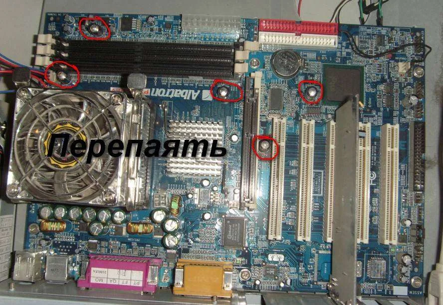

Всем привет! Только что привезли комп. При включении работают только куллеры (на процессоре и видео карте.) на материнке лампочка красная горит.
На экране ноль реакции. Даже биос не показывает. каждый компонент тестировал отдельно на другом компьютере - БП, Видео карта, Оперативка - все рабочее.
Значит дело в материнской плате?
на матери есть три подозрительных конденсатора. может дело в них? или это все таки с биосом что то?
Подскажите, в каком направлении двигаться?
Да, вздутые кондэры, вижу. В этом и проблема.
Немного набухшие сверху - чуть чуть.
Перепайка конденсаторов поможет?
или еще в чем то возможны проблемы?
Вердикт один:
    154.1 KB · Просмотры: 12,505
Это чуть чуть не так и мало. А больше, чем достаточно. Припаяйте другие кондэры.

дело в том что он ничего не показывает! просто шумят вентиляторы и все. обнуление результатов не дало.
и не покажет - так как 1 из них около памяти а 2№ около Ю,моста .
*, он хоть выдает писк какой то?
я думаю что стоить заменить их .
ничего не пищит. но кулер на проце и видеокарте работает. и лампочка на матери горит красная
работать будет .так как питание проходит , но тот кондер , который около моста ( чипа) - наверняка не дает загрузку биоса. и потом их же 3 ,в таком расположение .( как тут загрузка будет)!!!
все я перепаял все взбухшие конденсаторы. Но все осталось по прежнему.
тогда наверно материнской уже конец.
+ ты с тем же самым бп пробовал запустить?
я оба воткнуть попробовал. тот же эффект.
(еще у меня во время пайки отлетела дорожка на матери куда ножка кондера вставлялась. ну я туда капнул припоя чуть чуть. это не страшно?)
не знаю - это тоже могло повлиять. ( можешь скинуть фото где паял ,и задней части?)
У меня было несколько мамок с такими же симптомами, только кулера крутятся и всё. На них было написано что сгорел мост, непомню правда южный или северный.
А не мультик ли это барахлит???
проверь то место где пайка отошла ( то что ты говорил ), посмотри если контакт есть ( не прерывается дорожка).
я не совсем хорошо могу разобрать пайку ( не видно как надо ) но все же Конденсатор около слота AGP. и который около Моста. (похоже не совсем хорошо припаяны)
и, то что влад сказал , тоже может быть. ( про работу самого моста )
