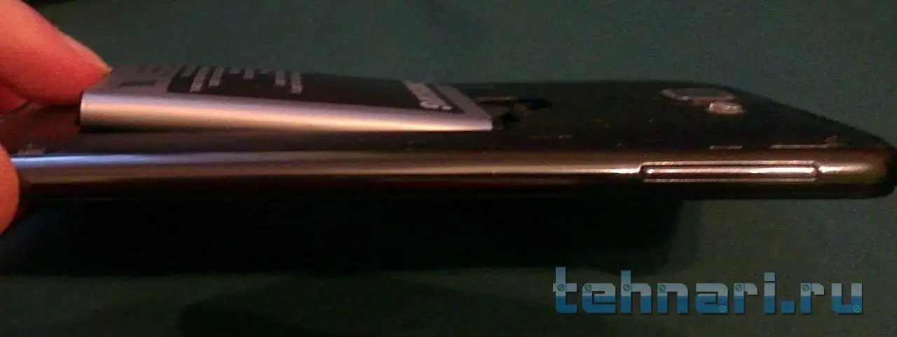

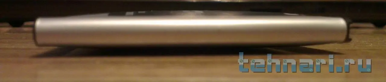

в сентябре 14 года жене был куплен смартфон Samsung Galaxy S3 Duos.
через пол года вздулась акб.
купил новую за 500 руб.
теперь опять акб вздулось.
зу все это время используется родное.
во время зарядки телефону перегреваться нет причин, то есть не накрывается ни чем, всегда лежит на столе или используется, интернет/игры.
несколькими месяцами ранее в том же году себе я покупал Samsung Galaxy S3, в нем акб родное и работает отлично, не смотря на то что в начале марта 15 года смарт был уронен в унитаз.
и в этом телефоне используется родное зу.
за год с копейками две вздутые акб думаю это не нормально )))
в чем может быть причина что вздуваются акб?
    19 KB · Просмотры: 128
    10.9 KB · Просмотры: 127

причина в неисправности или некорректной работе контроллера заряда, т.е. по окончании зарядки, аккумулятор не отключается от зарядного и идет его перезаряд, что и приводит к вздутию.
если нет возможности поменять контроллер заряда, то только один способ избежать этого следить за зарядом и вовремя отключать, ни в коем случае не оставлять заряжаться на всю ночь
