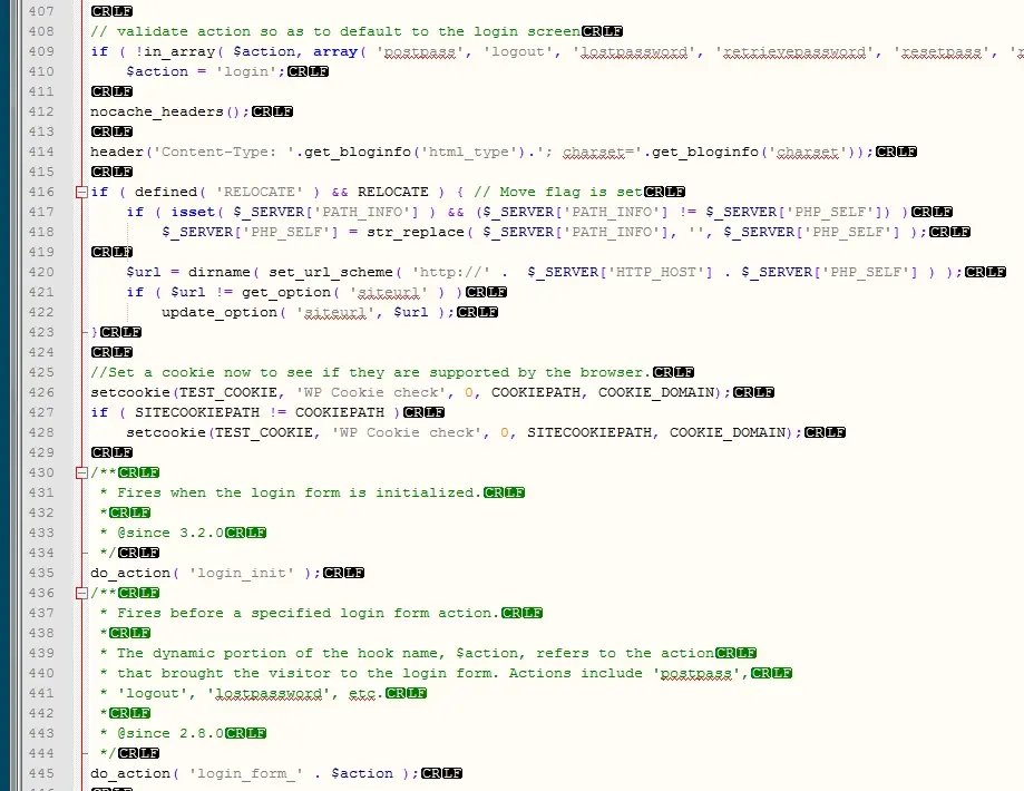

Может из-за этого? Смотрел файл functions.php строка 296 вообще пустая. В wp-login.php on line 426 Пробелов не обнаружил вроде... tehno015
прошу помощи. Вот скрины на строчки:

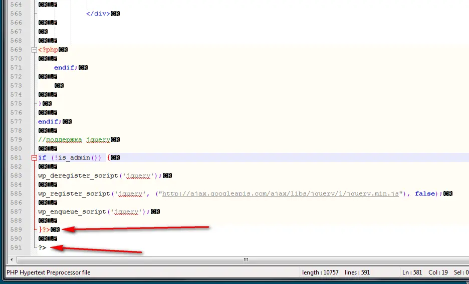

Где-то лишнее закрытие тега т.е " ?>"
Посмотри внимательно, вордпресс построен весь на этом. Идиотский шаблонизатор...

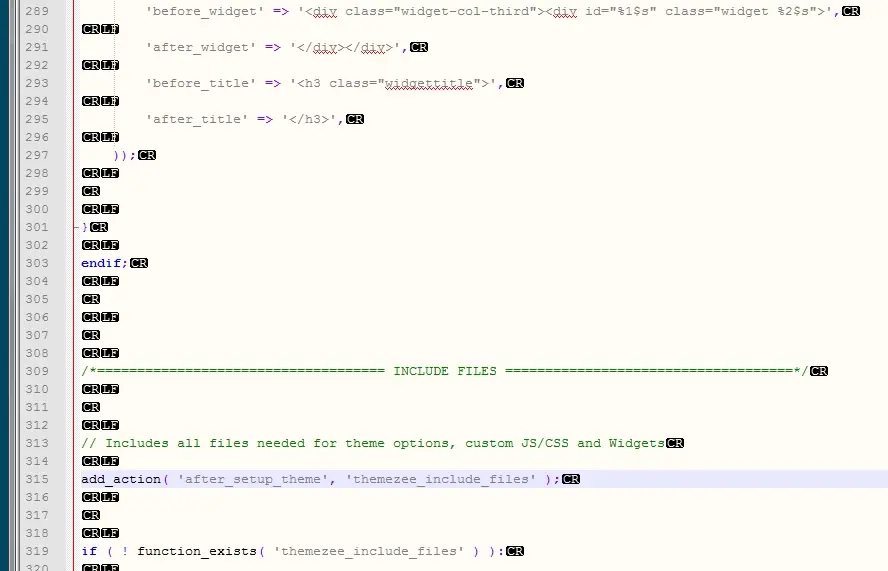

Может вот тут? (скрин). Я кнопку ставил... tehno015. Файл functions.php

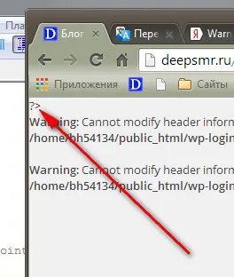

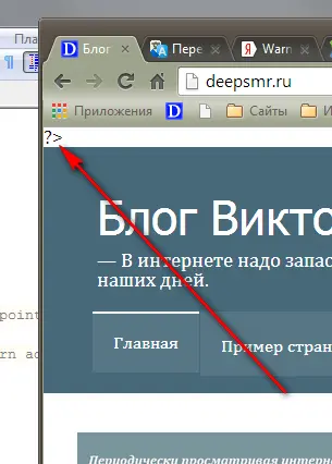

А вот как выглядит на входе и на сайте:

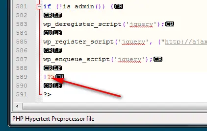

СПАСИБО, GlaZZZ! Догнал. )) Убрал вот это: (скрин) и все заработало. Благодарю.
С уважением.
