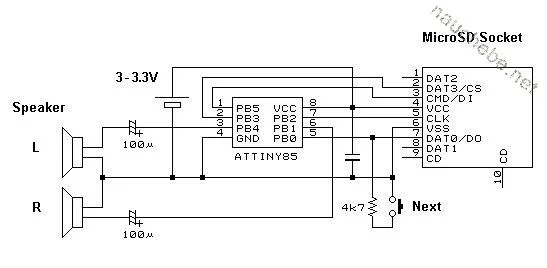

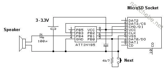

Монтаж на макетной плате На фотографии собранный плеер. Ввиду ограничения количества ножек микроконтроллера разработаны две схемы. Одна для стерео воспроизведения, другая для моно. Тип используемой карты памяти – MicroSD. Конечно можно подключить стандартную SD карту или MiniSD предварительно посмотрев их распиновки.
Динамики напрямую подключены к выходам ШИМ. Даже при замыкании звуковых выходов на землю максимально допустимый ток выхода при питающем напряжении 3 вольта не будет превышен. Громкость динамиков будет невелика, но для подключения к активным колонкам этого вполне достаточно. При подключении к усилителю необходимо отфильтровать высокочастотную составляющую НЧ-фильтром.

Принципиальная схема: Стерео

Принципиальная схема: Моно

В архиве две прошивки – одна для стерео, а другая для моно. При стерео конфигурации используются все пины включая RESET. При переключении fuse-бита RSTDISBL, прошивку необходимо производить в режиме HVSP (High Voltage Serial Programming), что поддерживают не все программаторы. С помощь ISP также можно прошить микроконтроллер, но только единожды: после установки fuse-бита RSTDISBL программирование ISP запрещено (для схемы стерео). В схеме с моно воспроизведением переключать fuse-бит RSTDISBL не надо.
