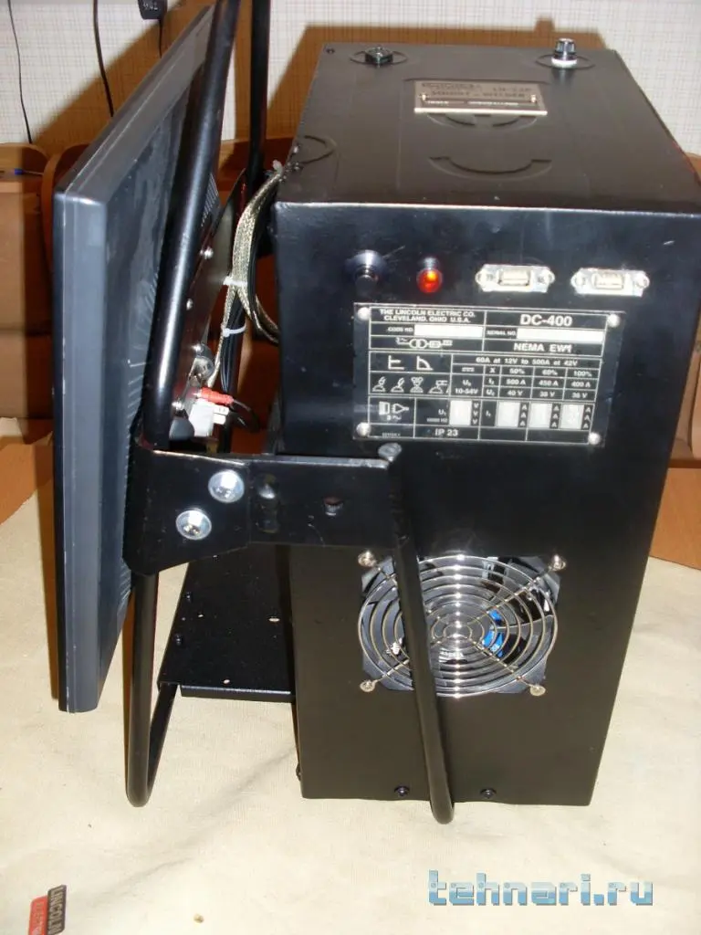

К моддингу не имел ни какого отношения и основной комп ни каким модификациям не подвергался. Некоторое время назад, мне вернули старый системник, дома он был лишний, а вот на работе очень бы мне пригодился. И прежде чем его туда отвезти, я его переделал, использовав некоторые элементы сварочного оборудования, несущую раму механизма подачи проволки LN 23, от сварочного комплекса Lincoln Electric Innershield®
Цель была - сделать компактное устройство, по типу "все в одном", ну и скучно было тащить туда просто, еще один, старый ПК.

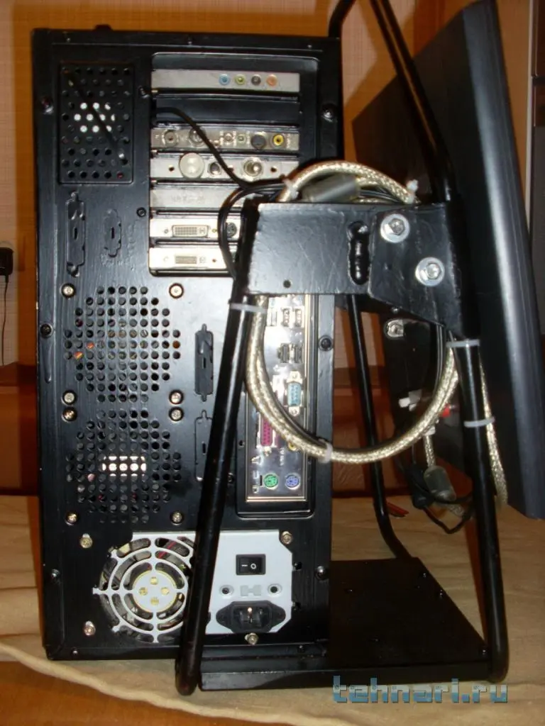

Корпус был перевернут и укорочен на отсек с дисками и прикреплен к трубчатой раме. С одной стороны рамы крепился корпус, с другой - площадка для крепления ЖК монитора.
Вся конструкция была загрунтована и выкрашена в черный цвет. Корзина с дисками переместилась на дно, к БП.
БП тоже был доработан, оставлены шлейфы питания матери и проца, остальные обрезаны и собраны на клеммном терминале, к этому терминалу подключены два жестких, кулеры (4 шт.) и монитор, питавшийся от внешнего адаптера 12 в. Питание кулеров переключается, 5 или 12 вольт.
В итоге, поучился системник стилизованный под сварочное оборудование, наладчиком которого, я, собственно, являюсь.
