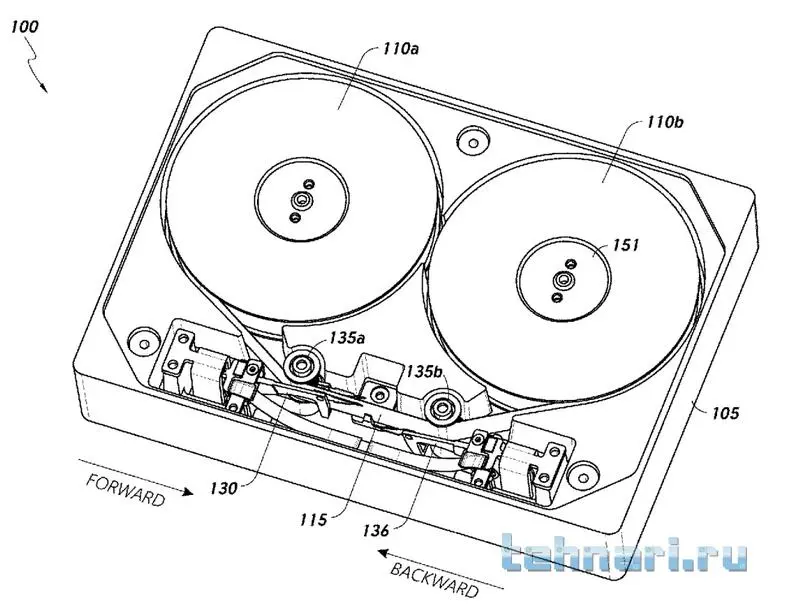

Стало известно, что компания Western Digital получила целый ряд патентов, которые предполагают совмещение конструкций и механизмов жёстких дисков и ленточных накопителей. Речь идёт о встраиваемых ленточных накопителях ( LTO), в которых могут размещаться компоненты жёстких дисков. Подобные накопители могут занять промежуточное место между ёмкими, но очень медленными лентами и куда более быстрыми, но не столь вместительными жёсткими дисками.
Источник сообщает о трёх самых важных патентах: 11393498 (узел головки с системой подвеса для встроенного накопителя на ленте), 20200258544 (ленточный встраиваемый привод) и 11081132 (ленточный встраиваемый привод с компонентами жесткого диска). Судя по описанию, речь идёт о переносе в кассеты с лентами узлов для чтения и записи, заимствованных у жёстких дисков. Фактически WD рассчитывает уйти от ленточных накопителей и библиотек на их основе, превратив каждую ленту в накопитель в формфакторе жёсткого диска.
Безусловно, это сделает дороже запись на ленте. Однако общая стоимость хранения данных на лентах будет ниже, чем на жёстких дисках в том же формфакторе. Стоимость хранения попадёт в диапазон от $4 за Тбайт на ленте до $20 за Тбайт на жёстком диске корпоративного класса.
Скорость доступа к данным на ленте продолжит страдать, хотя использование флеш-памяти может сгладить эту проблему. Зато унифицированный подход позволит устанавливать встраиваемые ленточные накопители в существующие решения для масштабирования дисковых подсистем и будут очень просто решать проблему нехватки ёмкости.
Другой вопрос, как отнесутся к этой инициативе компании, которые курируют стандарт LTO? Стратегия таких компаний, главными из которых являются IBM, HPE и Quantum, предполагает наличие дорогих приводов и целых комплексов библиотек и дешёвых лент. Компании Western Digital придётся приложить значительные усилия, если она пожелает воплотить свою разработку в жизнь. Возможно ей поможет растущий спрос на ленты, где найдётся место также для новых предложений. А если этого не случится, у WD есть «запасной аэродром» — хранение данных на ДНК, хотя это уже другая история.
