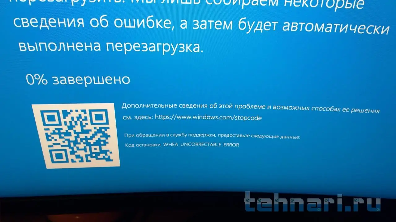

Компьютер зависает в 0 без возможности перезагрузки с синим экраном whea uncorrectable error, загрузка синьки висит в 0% и не продвигается дальше, кнопка перезагрузки не работает, только зажатие кнопки питания и полное выключение. После этого BSoDа при включении загорается подсветка системного блока, видеокарты, крутятся кулера НО не работает клавиатура, мышь и монитор (помогает отключение питания на некоторое время).
Синька вылетает в случайном порядке, преимущественно в играх, может вылететь на рабочем столе через 5 минут после включения, а может через 15 минут в игре.
проблема появилась из ниоткуда, компьютер выключил и пошёл спать, утром такая петрушка
Что делал для решения:
1. память прошла мемтест на другом пк успешно, на моём мем тест просто завис так же в 0 без синего экрана, купил новую опертивную память и всё та же песня
2. Тестились в другом пк отдельно видеокарта, бп
3. Температуры в норме
4. Биос обновили
5. Виндоус переставляли
6. Разгон убран
После всех манипуляций в надежде что вылечили, привёз пк домой и подключил, проиграл на нём часов 8 (в общем работал 12) и на следующий день синий экран после 5 минут игры.
Интересный факт что в самый последний раз зависло изображение намертво и отключилась (потухла) мышь и загорелась через секунд 10 но комп из зависания не вышел и кнопка перезагрузки не реагировала, после отключения питания запустилось нормально. И перед этим синька вылезла за окном браузера и видно её было только в нижней панели программ.
Что делать, не понятно.
