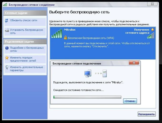

Здравствуйте!
Помогите, пожалуйста, разобраться в проблеме..
Ноутбук Acer Aspire 7520g, беспроводной адаптер Atheros AR5007EG.
Недавно меняли чипсет. Деталь еще на гарантии.
Стояла лицензионная Виста Home Premium.
В последнее время случались косяки типа:
Я удаляю один файл (Shift+Del), а удаляется вся папка, в которой он лежит.
Или:
Я вырезаю и вставляю файл, а вместо исходника получаю два файла с таким же именем и расширением,
но весящих по 0 байт.
Проблема:
Комп был в гибернации (обычное дело).
После восстановления в рабочее состояние отказался включать Wi-Fi-адаптер.
Я попытался перезагрузить комп. После пробега фирменных полосок Windows на долю секунды мигнул синий экран
и комп начал перезагружаться, предложил Repair-нуть винду. Я согласился.
И тут самое интересное - программа не смогла увидеть локальный диск, на котором стоит винда.
Следовательно, не смогла и починить ее. А также не смогла увидеть контрольные точки восстановления.
При попытке зайти в безопасный режим комп говорит, что не видит жесткий диск с системой.
Тогда я с загрузочного ХР-диска запустил Acronis. Он увидел системный диск, но не смог распознать его имени,
хотя позволял поковыряться в содержимом.
Еще если комп ВЫКЛЮЧИТЬ, то при включении один раз ведет себя как при сдохшем чипсете - грузится 2-3сек и перезапускается.
В общем, я не нашел лучшего решения, чем форматнуть системный диск и поставить ХР.
Так и сделал. Поставил SP2 тестовую сборку Game Edition. Все работало, за исключением адаптера wi-fi.
После установки его дров, его же лампочка загоралась, но комп не видел сеть (она совсем рядом).
Переставил винду на ZVER DVD 2010 XP SP3.
Беда при включении так никуда и не делась. Адаптер теперь видит сеть, но не может подключиться.
Пишет "Получение сетевого адреса" и все...
Прилагаю скрин.
Полагаю, Зверь просто лучше распознает устройство. Но в чем сама поломка? И как ее устранить?

Зверь и прочие сборки обсуждать на данном форуме запрещено пуктом 3.2 правил форума. Поставьте корректную ОС и проверьте работоспособность адаптера. Если ноут на гарантии, тогда еще проще: отнесите его в гарантийный сервис.
Ноут не на гарантии, а, как я понимаю, менялся либо, скорее всего, грелся мост . Если так - несите в серсис, это неиспраность моста. Сборки на данном форуме не обсуждаются, но в данном случае софт не имеет никакого значения, хард у вас точно также не увиделся из за неисправного моста.
Терзают сомнения, что мост меняли. после замены моста таких багов, если только чип не реболл, а действительно новый - быть не должно, если только чип "не сел"..
Wi-Fi заработал. Хозяин точки - дурень, давал неверный пароль.
Но беда при включении осталась - точно как при сдохшем мосте (включается, загорается вайфай, надрывается кулер, грузится 2-3сек и выключается. Снова включается и грузится очень спокойно, вайфай включает уже при загрузке системы.
Все работает, но я боюсь, что комп вот-вот откинет коньки.
повторюсь, скорее всего, мост не меняли, а тупо прогрели.
