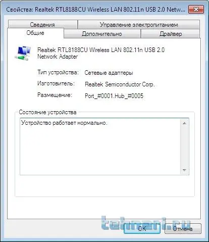

Недавно разобрал свой старый планшет, решил посмотреть, сто там. Нашёл сетевуху RTL8188CU. Казалось бы, пустил через стабилизатор, и подключил к компу. Но не тут-то было. Драйвер поставил официальный, но сетевуха не хочет включаться. На плате, естественно, нет никаких кнопок, но её, вроде, нужно хардварно включить. Как это сделать - ума не приложу
P.S. Устройство работает нормально (судя по показаниям Диспетчера Задач), но не включается (ни с винды, ни с андроида-х86)
    16.1 KB · Просмотры: 119

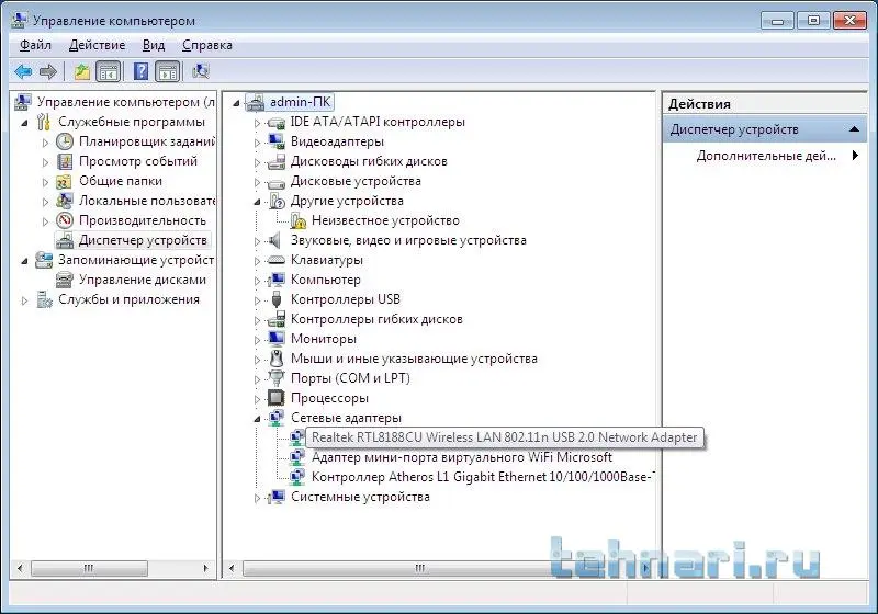

Не "Диспетчера задач", а "Диспетчера устройств". Как это, устройство работает, но не включается? Скрин из диспетчера устройств сделайте.
Извиняюсь, ошибся. не на том сконцентрировал внимание.
Скрин уже раз пикрепил, вот ещё один (в списке)

Как определили, что не включается? По скрину, устройство включено. Отключенные устройства отображаются по-другому. Когда устройство включено, в контекстном меню есть пункт "Отключить", а когда отключено, то в контекстном меню есть пункт "Задействовать".

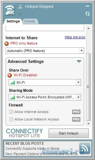

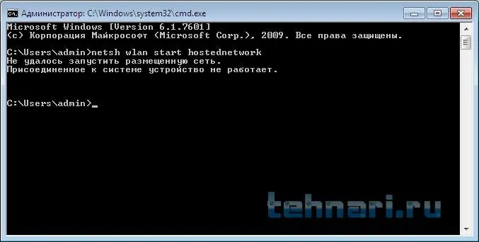

Определил, в основном, по этому (см. скрины ниже)
Но, что важно, это не первый компьютер, к которому подключаю эту сетевуху. Ещё подключал к ноутбуку, но, увы, ситуация та же: сетевая плата не включена (соответственно, сетей не ищет, раздавать не может). С ноутбуком пробовал даже BIOS сбрасывать - всё без толку. Где-то вычитал, мол, можно какими-то низкоуровневыми импульсами переводить сетевую плату из состояния DISABLE в ENABLE и наоборот. Судя по признакам, сетевуха сейчас в состоянии DISABLE. Если бы было ENABLE - было бы всё хорошо, а OFF - в Диспетчере писало бы, что плата выключена.
    14.1 KB · Просмотры: 131
    18.2 KB · Просмотры: 117
Все службы работают правильно, проблема не с виндой (в линуксе и андроиде та же ситуация, повторюсь, тестировалось не на одном компьютере)

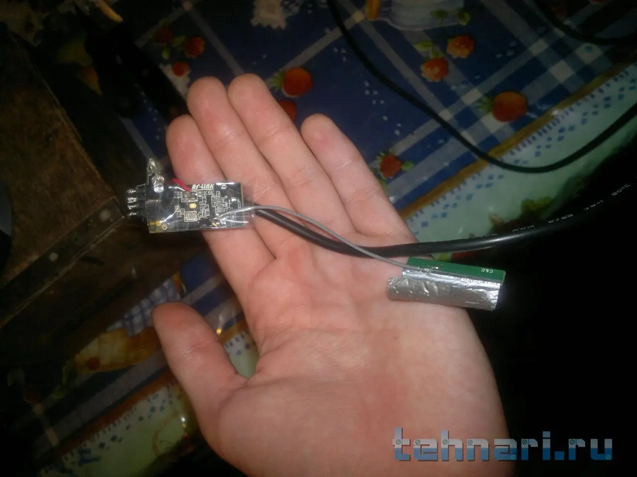

Можно фото сетевой карты увидеть?
И как подключили тоже...

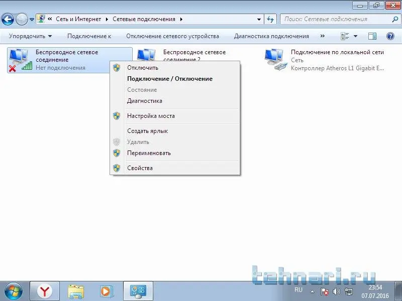

В центре управления сетями и общим доступом жмите "Изменение параметров адаптера", там как отображается адаптер беспроводной сети? Какие пункты контекстного меню доступны, при щелчке по нему ПКМ?
Подключил по USB, на 5V+ напаял интегральный стабилизатор напряжения на 3.3V. Фото - внизу
Прикрепляю и скрин
