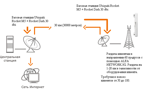

Нашей организации требуется максимальная пропускная способность на участке 30 км с применением мощного фай фай передатчика и мощного Wi-Fi приёмника, а так же антенн парабол с усилением 30 дб.
За основу линка взяли Ubiquiti Rocket M5 на частоте 5 ГГц и параболы RocketDish 30 dbi. Линк на 30 км получился очень стабильным на 25 мегабит.
К этому линку подключаем через сервер вторую точку в направлении клиентов..подключаем 30 пользователей- все отлично...как только подключается 31 не важно какой IP не важно какое оборудование для подключения видим конфликт IP адресов.
Наш админ уволился )) Скорее всего поставил ограничение на 30 клиентов..так как 31 и 32 и 33 уже конфликты. Где искать снятие этого ограничения???
Может быть дело в точке ALFA NETWORK N2????? вообще сама ALFA NETWORK N2 ведет себя очень хорошо, линки держит стабильные и каждому клиенту примерно 0.8-1 Мегабит выдает. Ubiquiti Rocket M5 вообще зверь...даже антенны крутить не пришлось, хотя может быть для наилучшего линка все же придется вооружиться GPS приемников.
Может быть есть смысл поставить на Ubiquiti Rocket M5 усилители мощности что бы поднять лине еще лучше?? А на сколько он может возрати, если сами точки 0.6 Вт..а усилитель который мы хотели бы применить 2 Вт.

Проверьте маску подсети она у Вас скорее всего 255.255.255.224 Поставьте 0 вместо 224 и у Вас в сети будет допуск на 254 IP адреса.
Маску можно подобрать в зависимости от Ваших потребностей см.вложение
