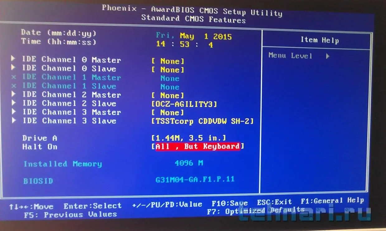

Win 7 x64 не использует всю оперативную память

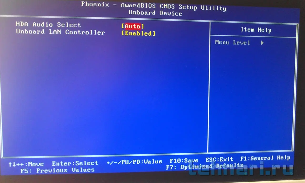

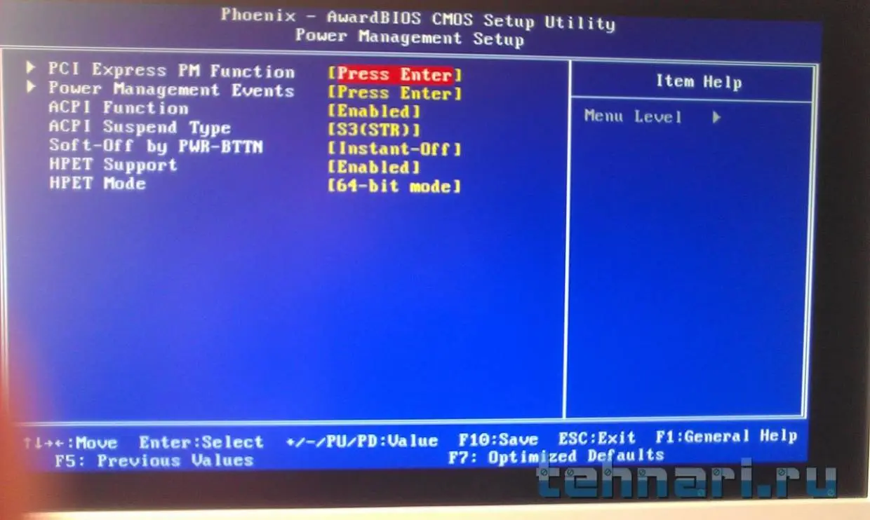

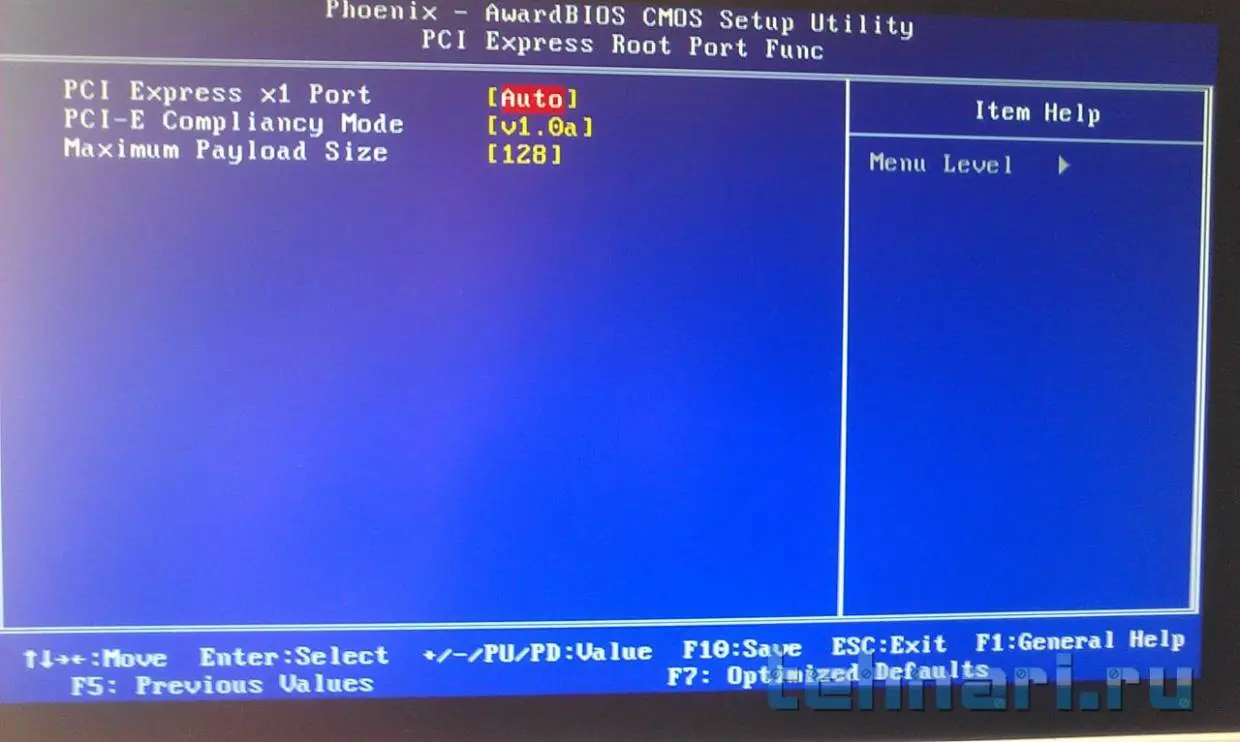

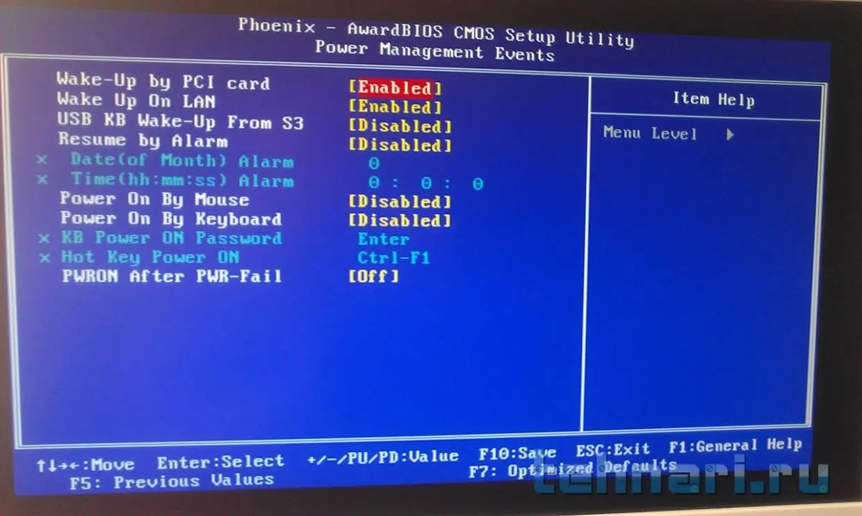

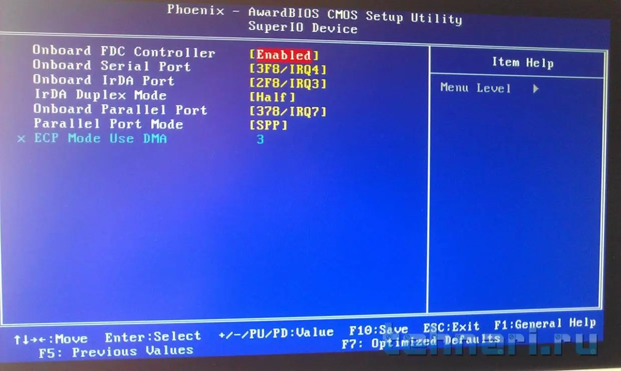

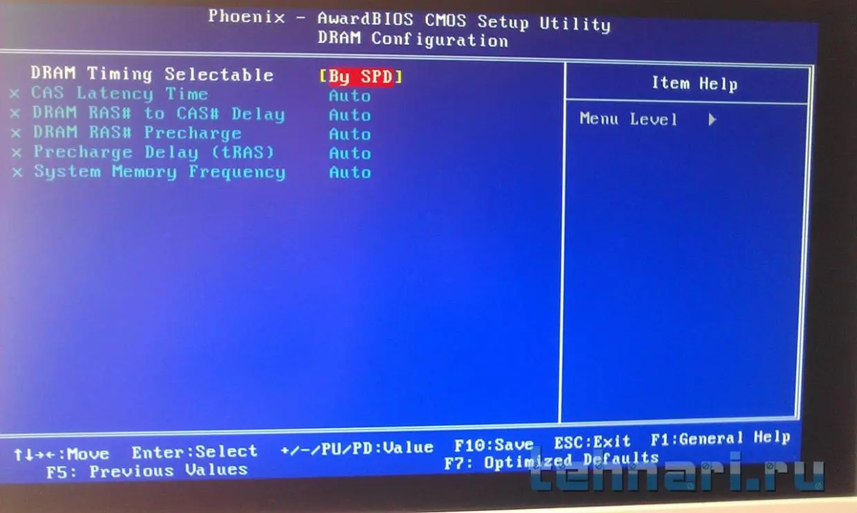

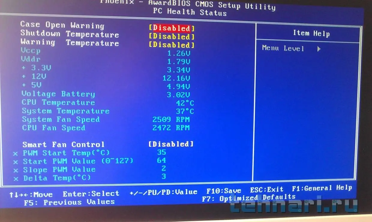

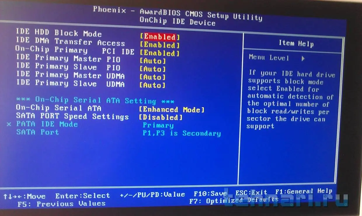

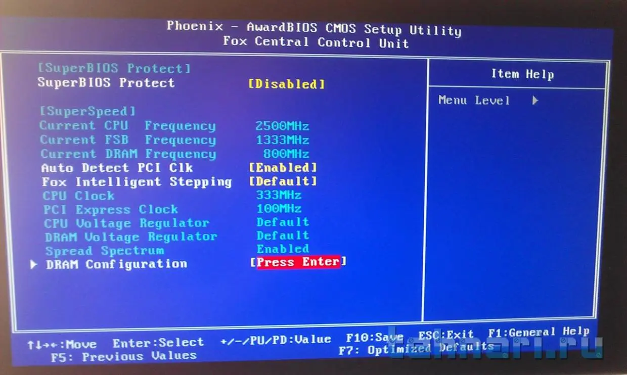

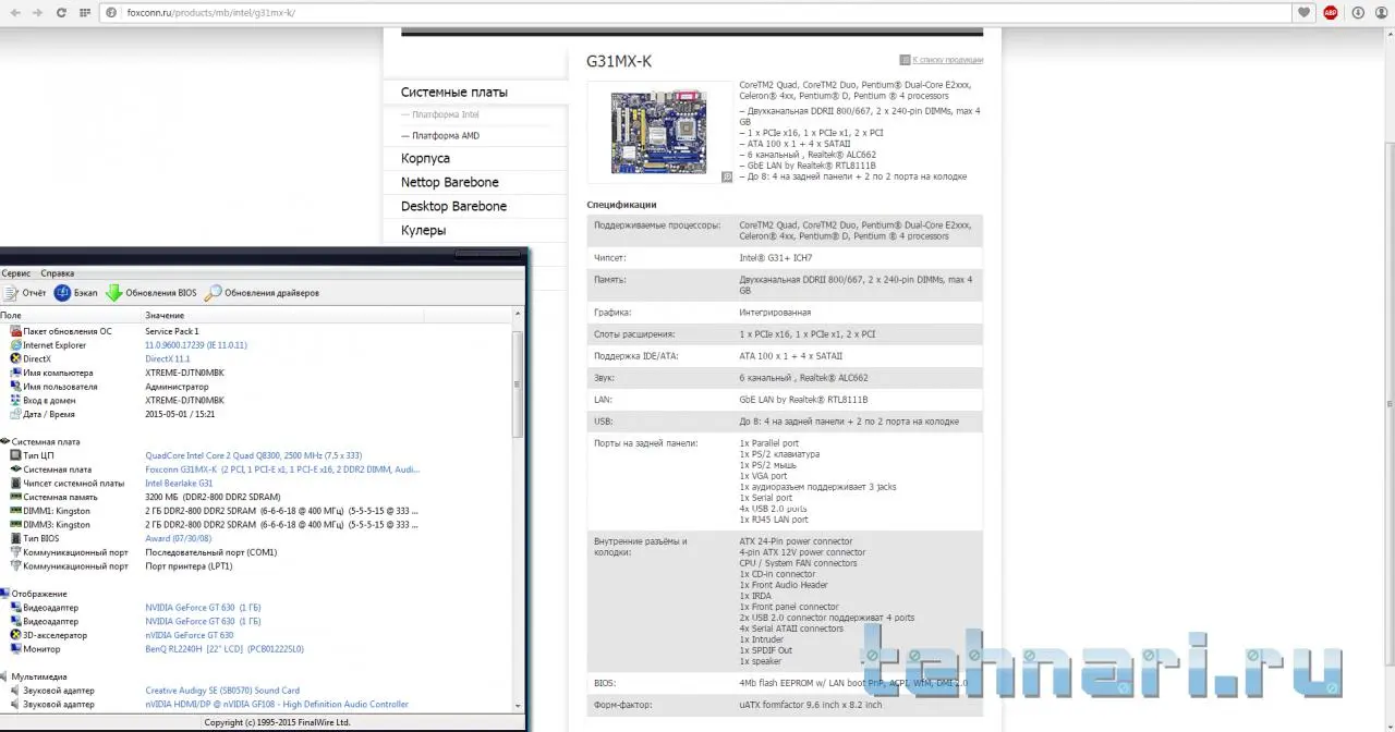

решил поставить старенький комп на ножки, работает, но не используется вся оперативка (win7 x64), мать должна держать 4гига, а используется лишь 3,12, пересмотрел темы по решению похожих вопросов, что-то не помогает, а чего-то и вообще нету
скрины :tehnari_ru_837:

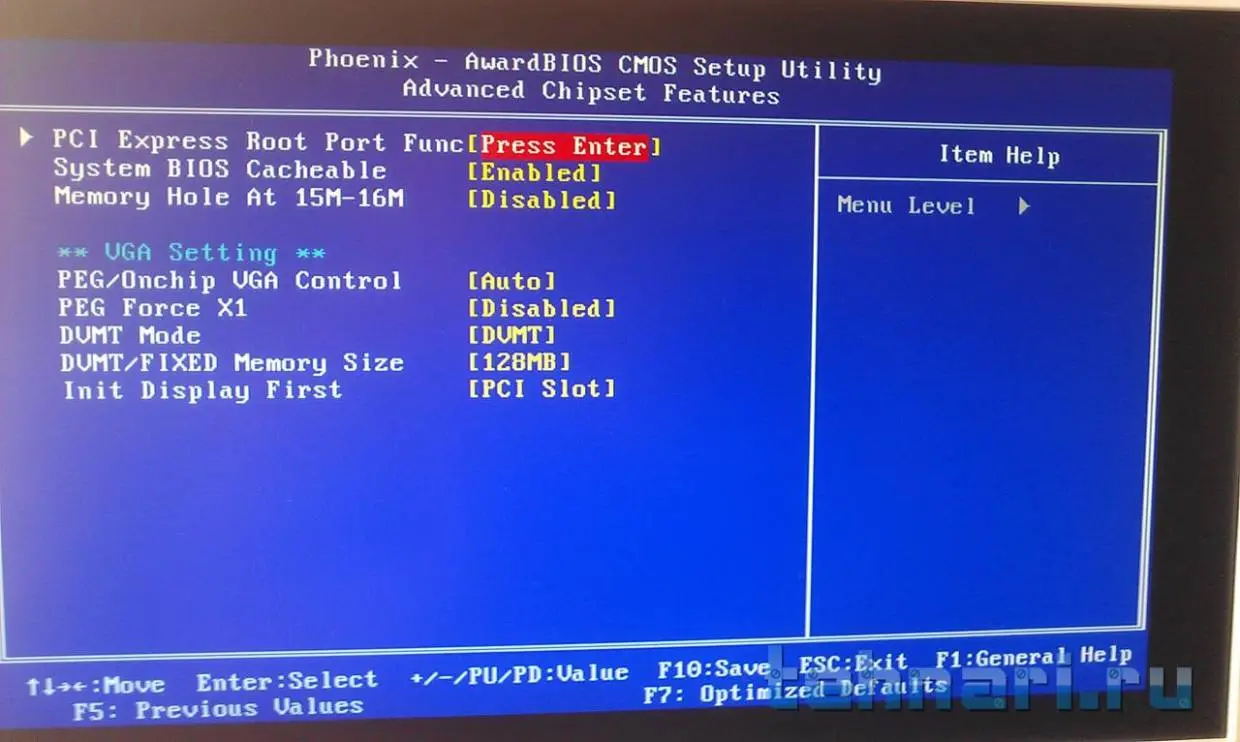

Отключите встроенную видео карту. 6 скрин, Onchip VGA Control - Disabled
установите оригинальную винду для начала а не эту х....
да и Intel GMA 3100 не берёт под себя 896 метров
если поставить видео не пи-си-ай -экспрес , а обычное для старта пи-си-ай : то будет 4Гб.... Шина пи-си-ай-экспрес 16 версии 1 отъедает у оперативы кусок под себя ~= размеру оперативы видяхи.: вывод или смена матерри ,или продажа лишней планки оперативы. Замена видео ничего не даст (по шине пи-си-ай-экспрес) ( а на шину пи-си-ай нет мощных видях)- проверял не раз на своем опыте...
