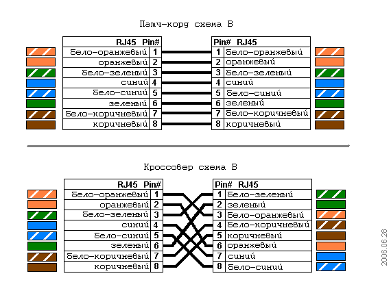

Прив всем! трабл в следующем стационарный комп win7 максималка с 2-мя сетевыми картами (его надо сделать ведушим) и ноут win XP SP3 хочу я создать сетку (по витой паре естесно) а стационарный комп под win7 сделать серваком (точнее ведущим компом). Перебрал кучу статей и вариантов-брыкается то один то второй:tehnari_ru_138: Есть мысли на этот счёт?
PS: когда давно подключал 2-е машины под XP по витой паре (сетку) помню пришлось витую пару переобжимать, т.к. есть два типа распиновки витой пары прямая и обратная. А вот на счёт подлючения win7 и xp требуется ли переобжим витой пары?:tehnari_ru_325:
Если подключение напрямую, без хаба и сервера - обжим "кросс" (нижний вариант на рисунке).

и так....подключаешь компы между собой.....если компы современные можешь наплевать прямой или крос....но если есть желание - можешь сделать - обжать как те vammutt посоветовал...
от ОС не зависит как обжат провод - это определяется сетевой картой
