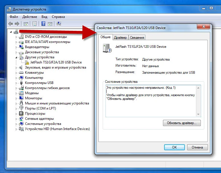

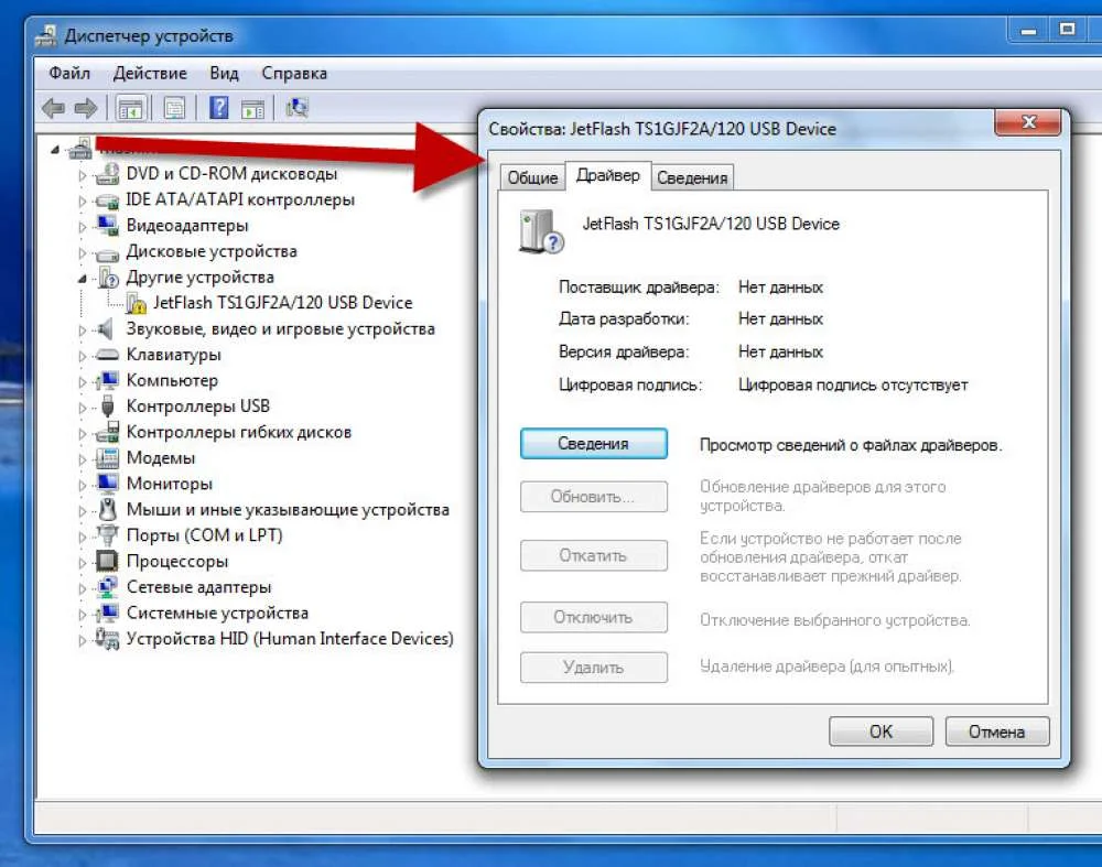

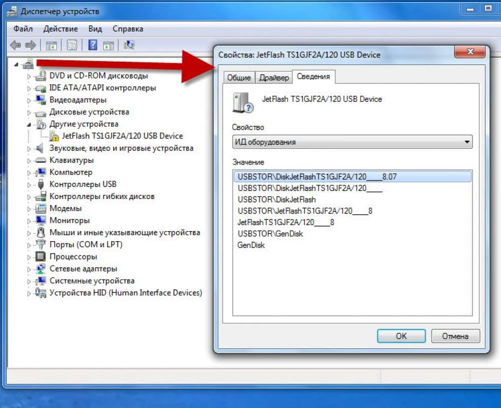

Недавно поставил "Windows 7", через несколько дней перестали опознаваться флешки, хотя в ДУ что-то присутствует.
Motherboard Name Foxconn 945PL7AC Series (3 PCI, 2 PCI-E x1, 1 PCI-E x16, 2 DDR2 DIMM, Audio, Gigabit LAN)
Motherboard Chipset Intel Lakeport i945PL
System Memory 2560 MB (DDR2 SDRAM)
DIMM1: Hynix HYMP564U64BP8-C4 512 MB DDR2-533 DDR2 SDRAM (5-4-4-12 @ 266 MHz) (4-4-4-12 @ 266 MHz) (3-3-3-9 @ 200 MHz)
DIMM3: Nanya M2Y2G64TU8HG4B-AC 2 GB DDR2-800 DDR2 SDRAM (5-5-5-18 @ 400 MHz) (4-4-4-12 @ 266 MHz) (3-3-3-9 @ 200 MHz)
Disk Drive SKYMEDI USB Drive USB Device (15 GB, USB)
USBSTOR\DiskJetFlashTS1GJF2A/120____8.07
USBSTOR\JetFlashTS1GJF2A/120____8
USBSTOR\GenDisk
GenDisk
Ещё была одна флешка, так она в ДУ отображалась как "Mass Storage Device".
Картинки и отчет Everest'а прилагаю в zip-архиве.

пробовали драйверы на чипсет обновить?
на вирусы проверялись? после чего началось, и как работают остальные устройства юсби? не флешки то есть?

>>после чего началось, и как работают остальные устройства USB?
Всего подсоединял 4 своих флешки.
Две в ДУ выглядели как "Mass Storage Device" (Transcend, 8Гб, Kingston 16 Гб).
Одна как показана на картинках в 1-м посте (Transcend, 1Гб).
Четвертая - опозналась без проблем (Transcend, 4Гб).
16-гиговая флешка в 1-й день использования винды вроде читалась без проблем.
Флешка у пользователя опознается нормально, производителя не знаю.
>> не флешки то есть?
Есть принтер, подключаемый по USB.

Я сделал восстановление из tib-слепка, сейчас флешки распознаются нормально...
Что думаете по этому поводу?
