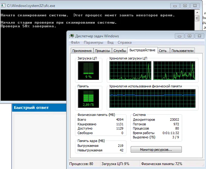

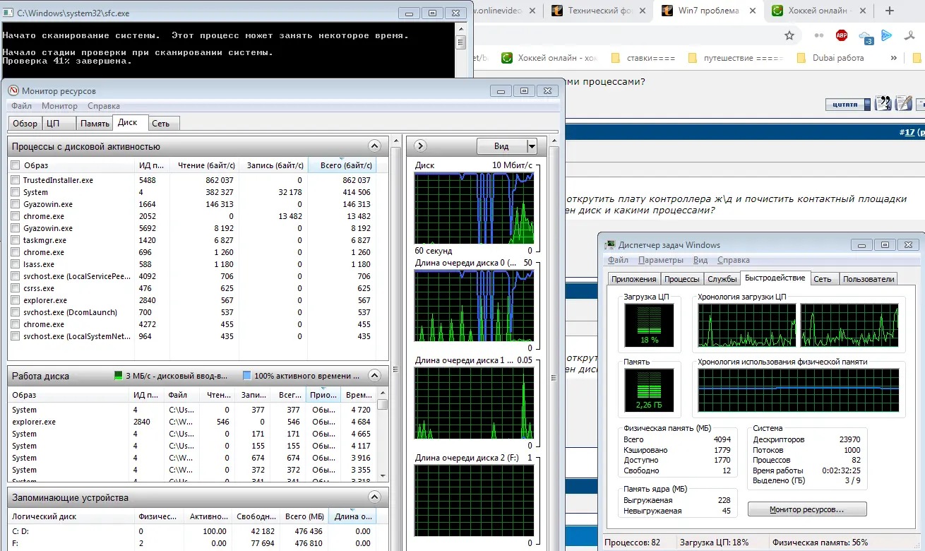

касаемо этого... дошло до конца за 40 минут... плюс на 100 % повисело минут 10 никуда не сползало... и пропало... нужно заново запустить?
запусти.
тоже самое все что и было до этого в один ситуация... повисело 10 минут в такой позиции и само пропало

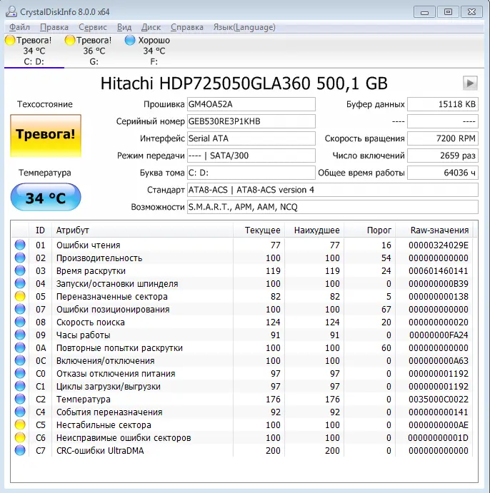

На системном диске громадное количество ошибок чтения. Можно попробовать открутить плату контроллера ж\д и почистить контактный площадки ластиком.
диск почти под замену?
