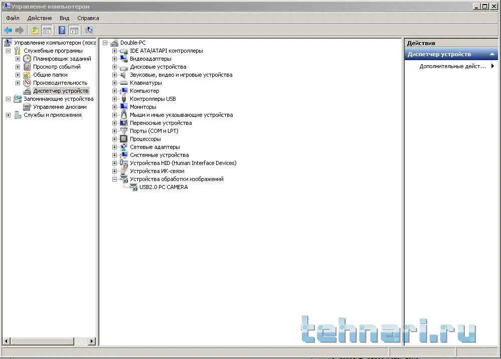

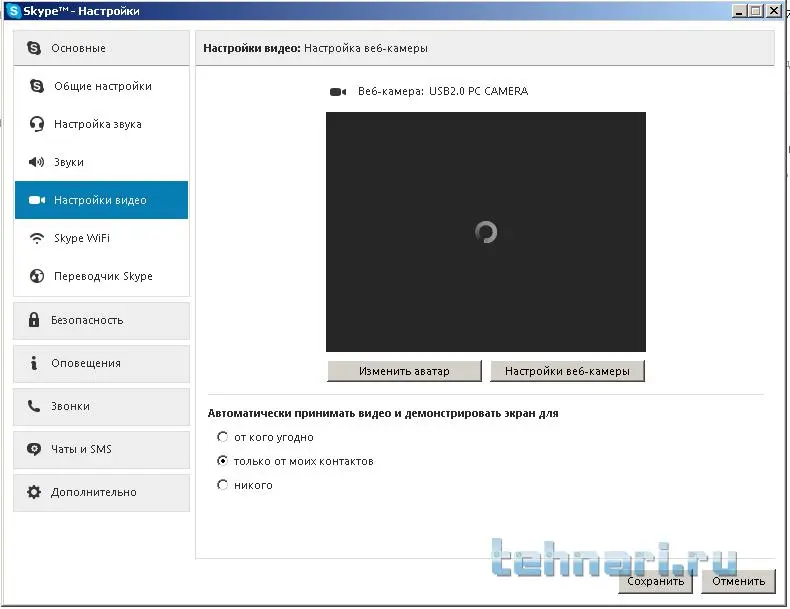

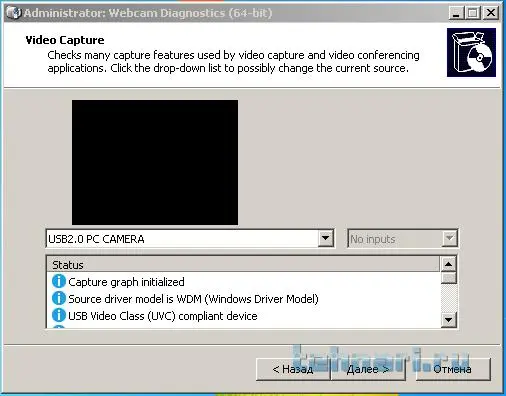

Добрый день.
Подарили мне в феврале веб-камеру, которая автоматически должна подхватываться ОС Windows 7. Воткнул - не работает - убрал на полку.
Недавно понадобилась веб-камера, вспомнил о подарке, решил использовать. Подключил к ПК - черный квадрат вместо изображения. Долго мучал пк (сборки разных драйверов, DirectX последние версии и проверка на наличие ошибок, NET Framework начиная с 1.1 и до 4.6.1, редистрибутивы визуала - начиная с 2003 и до 2012 и т.п.), менял ОС (Win7 x32 и x64 в разных вариациях, с MSDN; Win8.1 x64) - всё без толку.
Отнёс веб-камеру в СЦ магазина-продавца, проверили, сказали - "веб-камера работает, проверили на разных конфигурациях пк" и вернули.
Вернулся домой, у меня как не работала веб-камера - так и не работает. Вместо изображения - черный квадрат(в skype, camdiag, amcap и пр. программах).
Так же проверил PC командами sfc /scannow и chkfsk /R /B - проблем не выявлено.
Просьба помочь с решением проблемы.

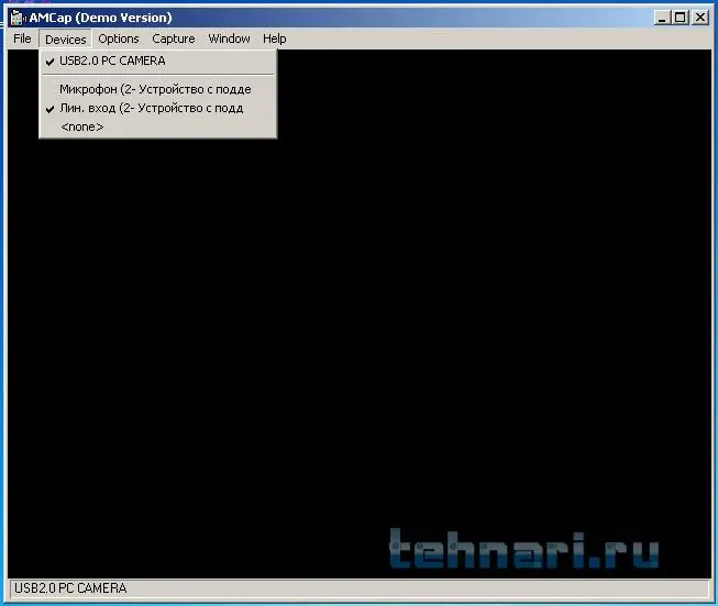

Частичный лог AMCap (некоторые строки лога спам-фильтр форума распознал как ссылки и не дал опубликовать):
Код:
Фильтр был добавлен в граф

Connect: успешное подключение выходного контакта 1df1e8c ко входному контакту 1df1da4
Благодарю заранее!

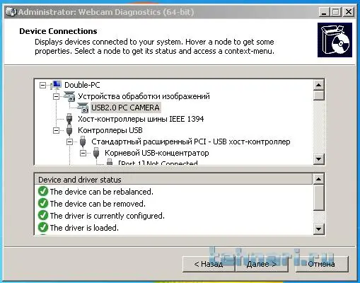

Поиски в таких случаях начинают с VID&PID устройства, в диспетчере устройств, вкладка сведения.
Спасибо за напоминание!
Код:
USB\VID_1908&PID_2311
Поиск по VID&PID ничего не дал. Может, я не в том гугле ищу?
По айди Свен выдало.
