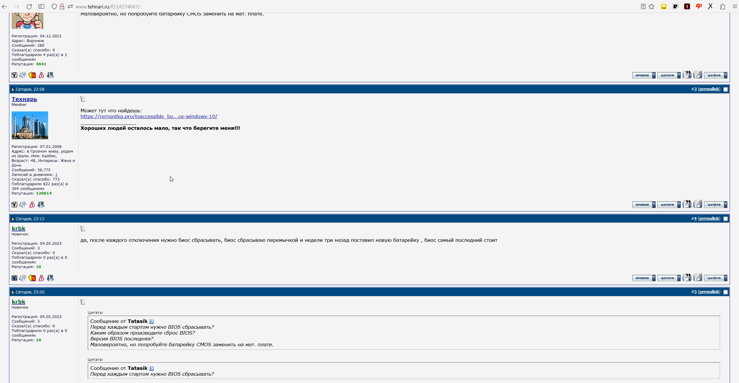

У меня не открвается, даже ерез VPN. :)
через msi live update 6
Не всегда через неё ставится последняя версия. Луче проверить на официльном сайте.
Т. к. проблема с распознаваниемзагрузочного диска, попробуйте шлейф перекинуть в другой разъём на мат. плате, ну и как минимум перекоммутировать кабель. В идеале, проверить с другим шлейфом.
Интересно....
Вот гифка:
С работы открылось, возможно DNS закешировался и через VPN редирект не туда уходил. Видимо, провайдер чудит, он мне ссылку менял на что-то связанное с гугл днс.
