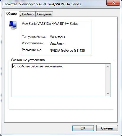

Получилось установить драйвер монитора, теперь система его видит:
Но всё равно проблема осталась:
<Expired>
Система думает, что мой монитор поддерживает разрешения экрана выше 1366х768.
Панель управления NVIDIA думает так-же:

Не может ОСь по аналоговому интерфейсу корректно определить тип монитора.
Скрин #2 - нужный режим присутствует.
Ну и пусть "думает" - ставьте 1366х768 60Гц и работайте/играйте.

Да и проблема в том, что приложения выставляют не поддерживаемое разрешение/частоту обновления, из-за чего монитор выключается.
А почему же раньше определялся монитор?
Пути Windows неисповедимы и цели свои Bill Gates не раскрывает. :))
