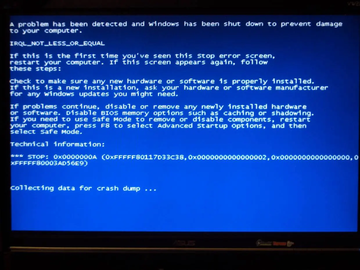

ОСWindows 7, один-два раза в день вылетает синий экран и комп уходит на перезагрузку, в основном когда работаешь в интернете.
    69.1 KB · Просмотры: 187
Причин может быть много.
Проверьте память. Если несколько планок, то вытащите их и запускайте комп поочередно с каждой.
Так же может быть перегрев.
Неправильно установленный драйвер.
Просмотрите логи и Журнал Событий на предмет информации о каких либо неработающих драйверах или программах.
Драйвер переустановите на сетевую карту.
