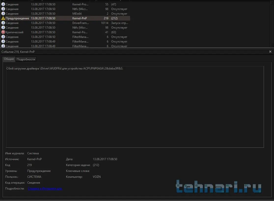

Windows Kernel Power 41 (код 63) - уже не знаю как ее решать. Спасайте!
Уже с полгода мучаюсь с такой проблемой, как ошибка “WindowsKernelPower 41 (63)”, ошибка появляется неожиданно в играх, например (Battlefield 1, TheLongDark, TES 4 Oblivion и во многих других), но также был момент, что ошибка проявлялась при обновлении конфигурации устройств в диспетчере устройств “PlugandPlay”, т.е. компьютер намертво зависал при обновлении устройств, после чего я проверял свои устройства, отключал принтер и сканер, клавиатуру, вынимал дискретную аудиокарту, устанавливал DriverBooster и обновлял драйвера – в итоге, при обновлении конфигурации в диспетчере устройств теперь зависаний замечено не было, решилось само собой (41(63) то появлялась, то нет), либо после установки драйвера принтера. Также что я еще пробовал: переустанавливал Windows 10 с интернетом и сразу после установки на чистой винде при установке почти любого драйвера (принтера, аудиодрайвера и т.п.) ПК зависал намертво все с той же ошибкой 41 (63), после этого поставил Windows 8.1 с отключенным интернетом и поставил все драйвера с диска от материнки, все встало нормально, но драйвер принтера сначала зависал, а потом все-таки установился (50 на 50 зависала установка с ошибкой 41 (63) на середине). Также пробовал выключать в UEFIBIOS турбо-режим и авто-разгон процессора, проводил проверку на оперативную память ”mdsched”, проводил проверку дисков “CHKDSK” (система стоит на SSD), а также проверял с помощью утилит – все ОК. Также выключил “Выполнять автоматическую перезагрузку” – не помогло, ошибка 41(63) не пропала. Проверил на вирусы ПК с помощью “Касперский TotalSecurity” и “dr. Web Curiet” – вирусов не нашли. Менял термопасту на крышке ЦП на “arctic cooling mx-4”, чистил от пыли ПК, проверял не отошли ли кабеля. Вздувшихся конденсаторов также не нашел. Проводил стресс-тест ЦП, ГП и ОЗУ в AIDAx64 несколько раз по 30 минут, температуры в норме, ошибки 41 (63) не появлялось. В играх ошибка может появится буквально спустя 10 минут игры или же спустя 2-3 часа игры, в некоторых играх она проявляется намного чаще, чем в других (например: TheLongDark – часто, порой даже ПК перезагружался от того, что я разворачивал свернутое приложение, TES 4 Oblivion – часто в нагруженных сценах, Battlefield 4 – редко, спустя 1-2 часа игры, DigorDie – ни разу за 30 часов прохождения…). Также я проводил тест целостности файлов системы “sfc\scannow” - не выявлено нарушений целостности. Еще я пробовал команду “DISM/Online /Cleanup-Image /RestoreHealth” – не помогло. В диспетчере устройств отключил встроенную/дискретную аудиокарту, но также и включал – не помогает. Проверял вольтаж с БП, вроде в пределах нормы и после стресс-теста, приложу скрины ниже. Также должен сказать, что у меня посажена батарейка BIOS и при старте вылетает ошибка F1, но т.к. у меня стоит ИБП и система под напряжением, то такая ошибка всплывает только если отключить ИБП, но он все-время включен. Я бы заменил батарейку, но из-за кожуха на материнке придется разбирать весь компьютер чтобы до нее добраться. Такая вот ошибка появилась сама по себе, с момента ее появления я только поменял видеокарту на GTX 1070 с GTX 770, но ошибка появилась не сразу после замены, а спустя месяцы, когда я перешел на Windows 10, но сейчас у меня стоит Windows 8.1, т.к. на Windows 10 данная ошибка всплывает даже при установке почти любых драйверов. Когда компьютер находится в простое, ошибки 41(63) ни разу не было. Также каждый раз перед логом о критической ошибке идут следующие логи прямо в момент ошибки 41(63) по времени: “[FONT="] Фильтр файловой системы "npsvctrig" (версия 6.3, 2013-08-22T14:38:22.000000000Z) успешно загружен и зарегистрирован у диспетчера фильтров.[/FONT]”, “[FONT="] Фильтр файловой системы "KLIF" (версия 6.2, 2017-06-08T18:43:03.000000000Z) успешно загружен и зарегистрирован у диспетчера фильтров.[/FONT]”, “[FONT="] Фильтр файловой системы "klbackupflt" (версия 6.2, 2016-05-19T18:15:06.000000000Z) успешно загружен и зарегистрирован у диспетчера фильтров.[/FONT]”.

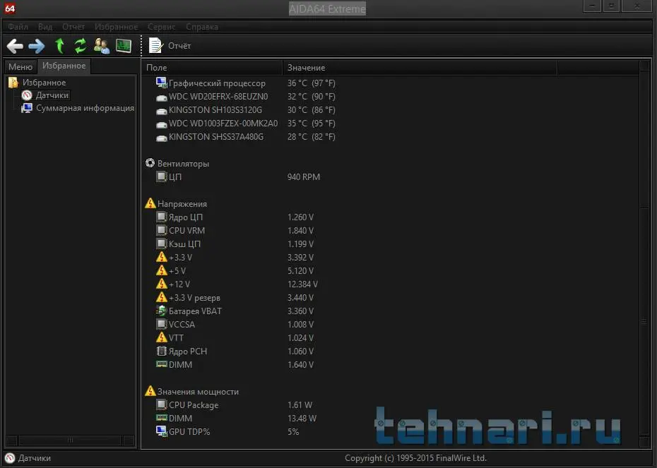

[FONT="]Некоторые другие сведения (данные с [/FONT][FONT="]AIDA[/FONT][FONT="]x[/FONT][FONT="]64 в простое ПК):
Напряжения:
Ядро ЦП – 1.167 [/FONT][FONT="]V[/FONT][FONT="];
[/FONT][FONT="]CPU[/FONT][FONT="]VRM[/FONT][FONT="] – 1.856 [/FONT][FONT="]V[/FONT][FONT="];[/FONT]
[FONT="]Кэш ЦП – 0.871 [/FONT][FONT="]V[/FONT][FONT="];[/FONT]
[FONT="]+3.3 [/FONT][FONT="]V[/FONT][FONT="] – 3.408 [/FONT][FONT="]V[/FONT][FONT="];[/FONT]
[FONT="]+5 [/FONT][FONT="]V[/FONT][FONT="] – 5.120 [/FONT][FONT="]V[/FONT][FONT="];[/FONT]
[FONT="]+12 [/FONT][FONT="]V[/FONT][FONT="] – 12.384 [/FONT][FONT="]V[/FONT][FONT="];[/FONT]
[FONT="]+3.3 [/FONT][FONT="]V[/FONT][FONT="]резерв – 3.440 [/FONT][FONT="]V[/FONT][FONT="];[/FONT]
[FONT="]Батарея [/FONT][FONT="]VBAT[/FONT][FONT="] – 3.344 [/FONT][FONT="]V[/FONT][FONT="];[/FONT]
[FONT="]VCCSA[/FONT][FONT="] – 1.008 [/FONT][FONT="]V[/FONT][FONT="];[/FONT]
[FONT="]VTT – 1.024 V;[/FONT]
[FONT="]Ядро[/FONT][FONT="] PCH – 1.060 V;
DIMM – 1.653 V.[/FONT]

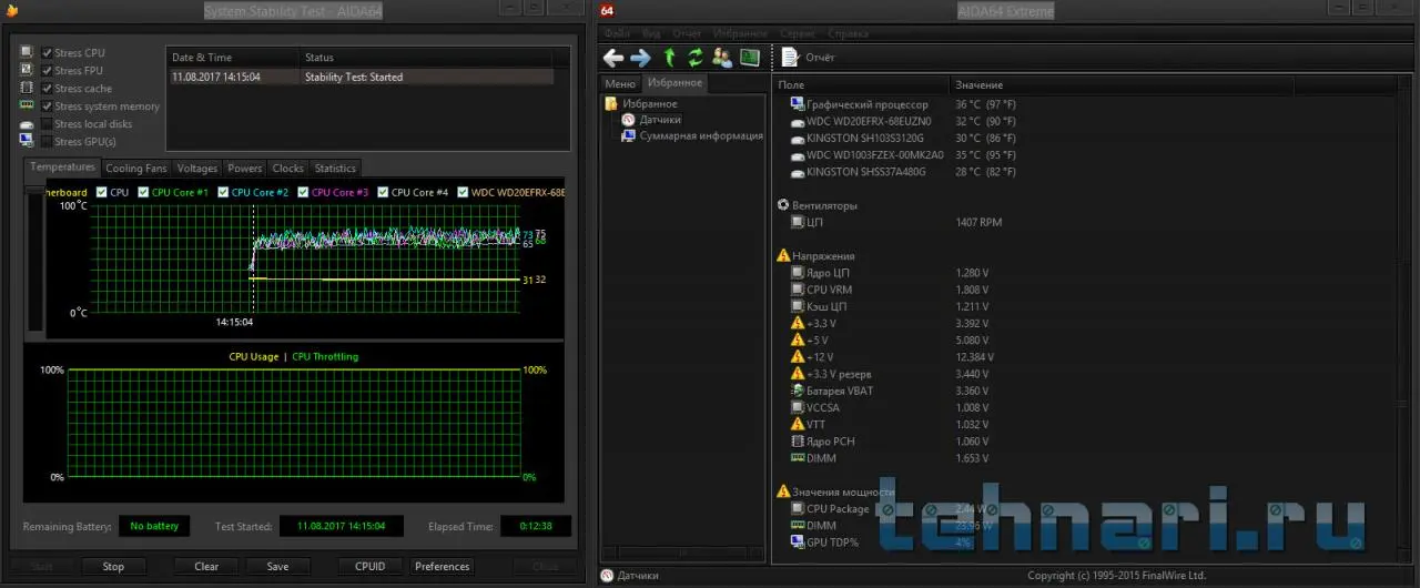

[FONT="]Значения мощности:
[/FONT][FONT="]CPU[/FONT][FONT="]Package[/FONT][FONT="] – 1.61 [/FONT][FONT="]W[/FONT][FONT="];
[/FONT][FONT="]DIMM[/FONT][FONT="] – 13.56 [/FONT][FONT="]W[/FONT][FONT="];[/FONT]
[FONT="]GPU[/FONT][FONT="]TDP[/FONT][FONT="]% - 4-5%.[/FONT]
