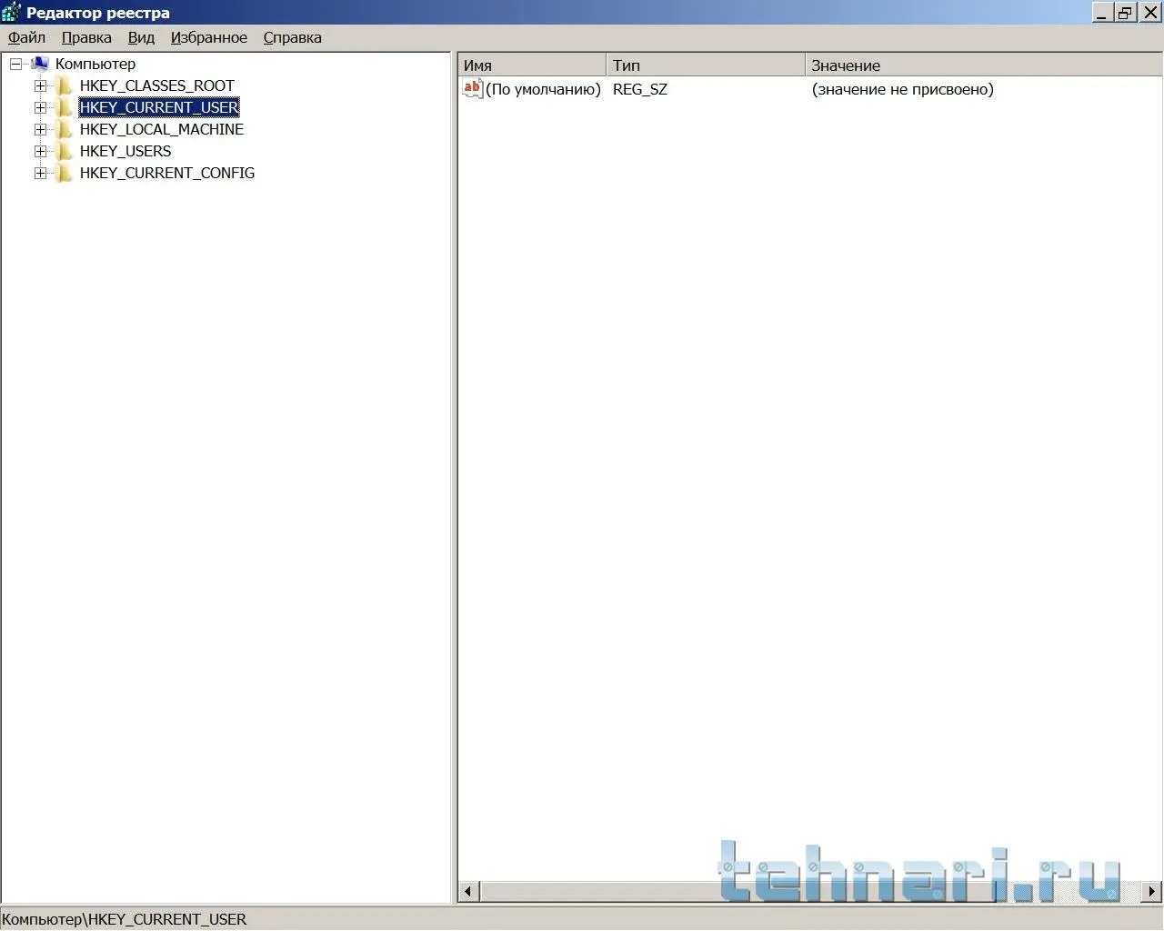

Нашёл вот такой совет:
  1. Перезагрузите компьютер, войдите в безопасный режим.
  2. Выполните рекомендации из статьи KB810894 http://support.microsoft.com/kb/810894
  3. Откройте редактор реестра (Win+R, в поле Открыть введите regedit нажмите кнопку ОК), раскройте ветку реестра HKEY_CURRENT_USER\Printers
  4. Создайте папку Settings, в папке Settings создайте папку Wizard
  5. Создайте параметры со значениями:
    Auto Install тип REG_DWORD значение 1
    Driver Name тип REG_SZ значение пусто
    Locate Type тип REG_DWORD значение 1
    Set As Default тип REG_DWORD значение 1
    Shared тип REG_DWORD значение 1
    Use Existing тип REG_DWORD значение 0
  6. Перезагрузите компьютер, добавьте принтер.
Я создал все эти строки,но не знаю,как выставить значения. Они у меня выглядят примерно так: 1х000000(0)

Но почему у меня значения 0 и 1 не выставляются.Может я ветку не ту открыл?
Потому что точно такого наименования HKEY_CURRENT_USER у меня нет в реестре.
Но есть похожая ветка и там есть и Wizard и Printers. Там я и создавал эти строки.
Я с Луны???
    24.7 KB · Просмотры: 88
Угу,нашёл эту ветку,разобрался.как установить значение. Всё сделал точно по описанию.Не помогло.
