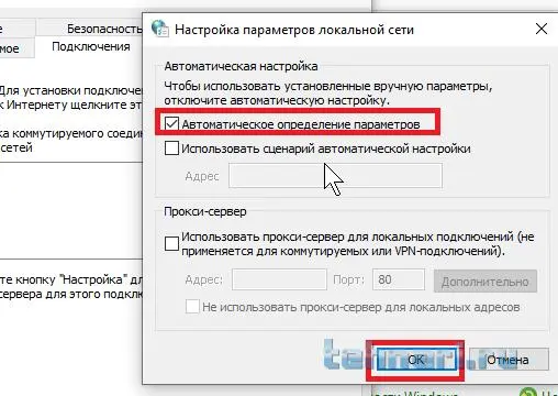

Если установили переключатель на ручной ввод адресов DNS-серверов, то их вписать нужно:
Предпочитаемый 8.8.8.8
Альтернативный 8.8.4.4

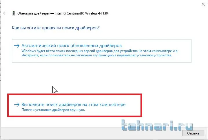

(удалил старое сетевое оборудование. И оно снова появляется после каждой перезагрузки)
Вместо удаления отключи в диспетчере устройств. Потом поставь всё в адаптере на автомат. Потом переустанови с диска драйвера и программу, которая там должна быть. Если не поможет, то в диспетчере обнови драйвер адаптера с выбором драйвера вручную.
