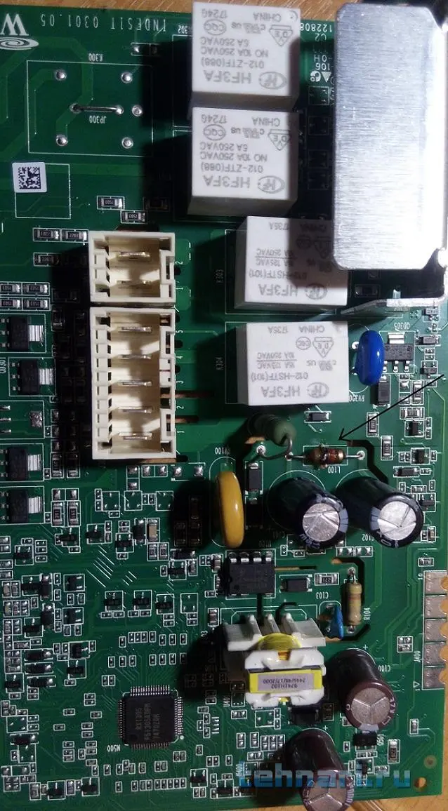

Сдохла тут у меня стиральная машина INDESIT IWUD4085. Не включается и ничем не светит. Методом научного тыка мультиметром дошел до модуля управления, параллельно читая в интернете, что Аркадия... знания... схемы - всего этого полно.
Вытащил плату и обнаружил, что она нифига не аркадия, а нечто обзываемое "Модуль управления для стиральной машин Ariston Indesit Control board ACU Windy Strip UM350MA". В интернете о ней - несколько страниц с предложением купить новый за 4900-7000. Ни схем, ни материалов о ремонте, только стыдливые упоминания о том, что это некая "новая" платформа.
Суть моего обращения: кто имеет дело с другими модулями, вот фото windy.webp
на нем визуально наблюдается сгоревший элемент L100 (катушка индуктивности?), отмечен стрелкой. Есть у кого мысли о возможном номинале, функции, замены чем-нибудь? Что еще может сгореть вместе с этим L100, что еще стоит проверить? Я не инженер-электронщик, поэтому не осуждайте за возможно глупые вопросы.
Суть моего обращения: кто имеет дело с другими модулями, вот фото Посмотреть вложение 439324

Официальным сервисам, как правило, запрещён компонентный ремонт. А в неофициальных, да и в целом в любой обслуге, редки инженеры уровня, позволяющего решать подобные проблемы. И не та цена работы.
Прозвоните транзисторы, возможно, они пробитые. И стабилизатор смотрите (микруха на 8 pin), возможно, он вылетел. Если все живое - нужно менять мультик, а это по цене равносильно приобретению нового блока у китайцев. Катушка, кстати, могла сгореть из-за завышенного обратного тока (при пуске/остановке двигателя), вполне вероятно, что нужно заменить только её одну для приведения схемы в норму.
