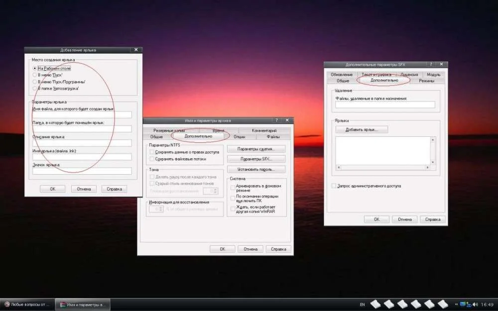

по ярлыку тебе вот сюда..... ( когда создаешь файл и ставишь SFX галочку, то после сделай как на фото)
в имя файла для ярлыка, задай точный путь файла, который раскрывается после распаковки.

а на фото ты смотрел ? там же написано с верху где создавать,и несколько опций....
Да, галочка установлена в такое положение.

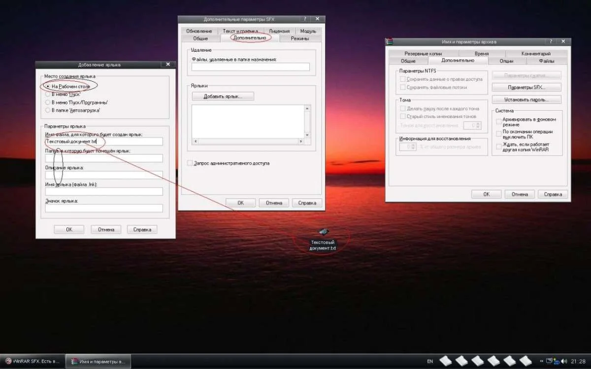

обведи этот файл \ файлы. ( корче говоря - архивировать и SFX) зайди как на фото сверху. (левое окно ) и просто дай название "файла запуска" в линейке "
Имя файла для которого будет создан ярлык"
а про рабочий стол там тоже уже поставлено все автоматом.

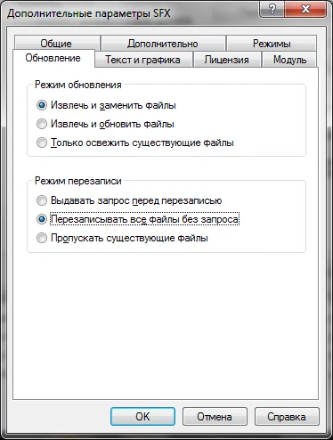

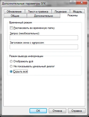

я посоветую тогда зайти в том же окне - в кладку Режим ( и поставить *скрыть все)
+ Кладка "обновление" , и выбрать если понадобится "перезаписывать файлы без запросов"(это уберет все запросы при повторном раскрытие этого файла

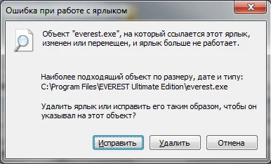

Вот теперь появился ярлык на рабочем столе но его приходиться исправлять то есть путь исправлять.

Тогда вот так
+ Кладка "обновление" , и выбрать если понадобится "перезаписывать файлы без запросов"(это уберет все запросы при повторном раскрытие этого файла)
запросы, уберутся.

То же самое то есть приходица путь исправлять.

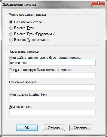

Вот мои действия на фото:

Все, разобрался.
Я прописывал путь так:
everest.exe
А надо было так:
"C:\Program Files\EVEREST Ultimate Edition\everest.exe"
Спасибо Олег !!!
