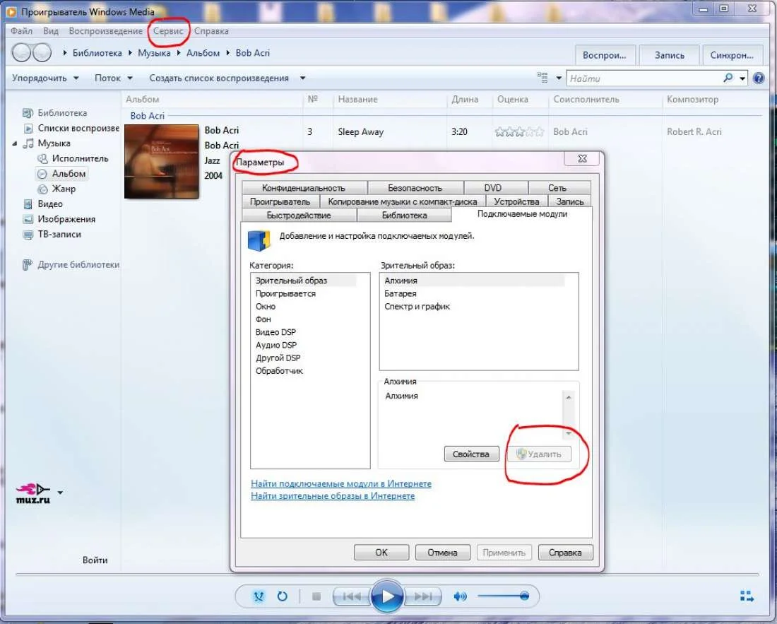

Привет.
Простой вопрос ) - как удалить визуальные эффекты, которые скачал и установил из этого плеера по оффициальной ссылке? Посмотрел - не ахти, а удалить -> проблема
windows 7 64bit

Кнопка удалить затенена, не получается так сделать. Что имеется ввиду под переустановкой? Если про эффекты - они ставятся без инсталлятора, просто распаковкой в авторежиме, сами кидаются в нужную директорию. Ели удалить грубо - просто стереть их из папки, сами названия остаются в плеере, а некоторые эффекты после перезапуска плеера вновь появлюятся сами. Вот по этому и проблема с удалениием оных эффектов.
Зрительные образы установленные в проигрывателе по умолчанию (Алхимия, Батарея и Спектр и график) удалить обычным способом нельзя. Загруженные самостоятельно можно и кнопка Удалить должна быть активной.
Можете попробовать еще так:
a) Click on Start menu, click the Run box and type cmd then press Enter
Switch to the Visualizations folder by typing the following command:
CD /d "%Programfiles%\Windows Media Player\Visualizations"
b) And press Enter
c) Type DIR to get the directory listing, and spot the DLL file name for the Visualization that you want to remove. (For example, blaze.dll is for BlazingColors, ColorCub.dll is for ColorCubes, and so forth.
d) After finding the DLL file name, unregister the module using the regsvr32.exe command:
regsvr32.exe -u <filename.dll>
You should see the following message after running the above command:
DllUnregisterServer in <filename.dll> succeeded.
After unregistering the dll fine, simply delete the file from the visualization folder. The Visualization should no longer be listed when you open Windows Media Player the next time.
