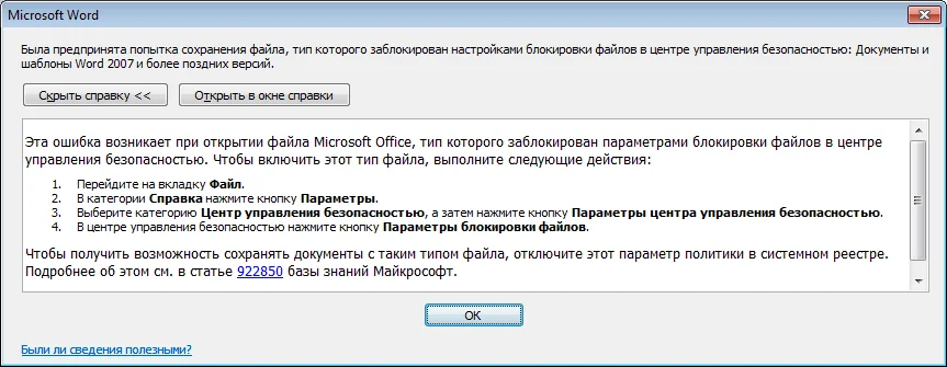

С недавних пор word перестал сохранять документы выдавая такое сообщение, причину не могу предположить, так как компом пользуется много народу, а мне приходится за ними все разгребать. Пытался делать все то что написано в сообщении, но все было бесполезно.
    47.3 KB · Просмотры: 1,580
Статью 922850 по ссылке читали?
Перейдите по этой ссылке, в разделе "Решение" выберите свою версию MS Word (видимо у вас 2007) и запустите фикс автоматического исправления ошибки.
