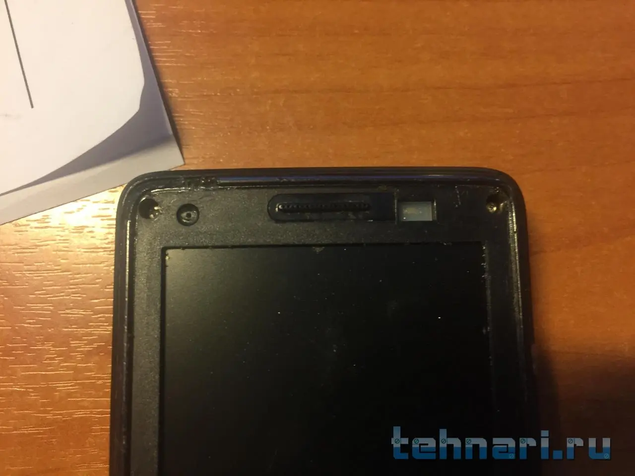

Всем доброго дня,
Philips Xenium e570.
Раскололось стекло, нужно снять переднюю панель.
С задней стороны передняя панель крепится на 4 винтах, но сниматься не хочет в самом верху экрана где динамик. Такое ощущение что там два скрытых винта или слой клея. На фото самое крайнее положение в которое удается поддеть панель.
На задней стороне в области камеры никаких зазоров или стыков нет, весь корпус литой.
Отгибать силой панель дальше - думаю что сломается.
Если там еще 2 винта - то как до них добраться то?

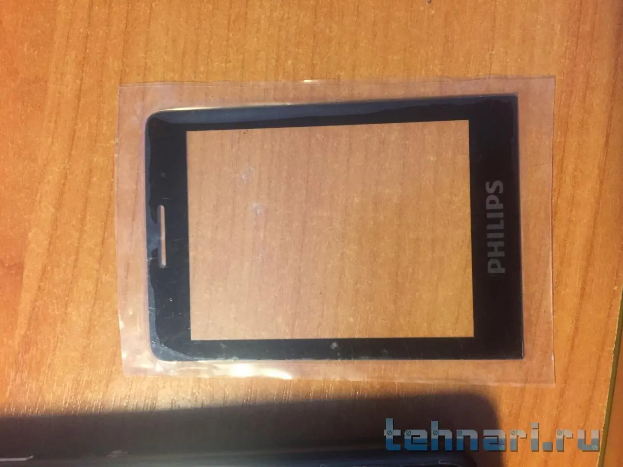

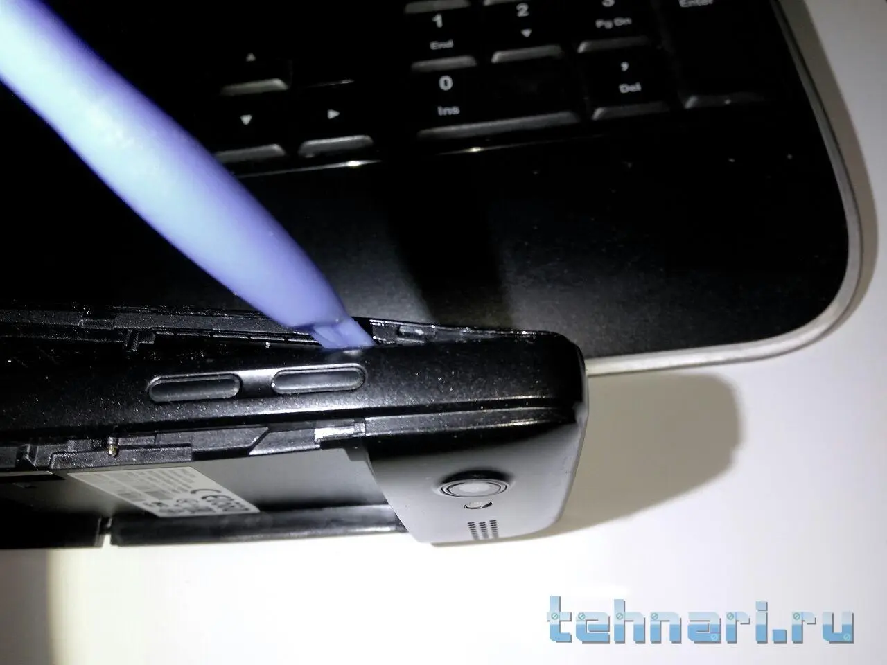

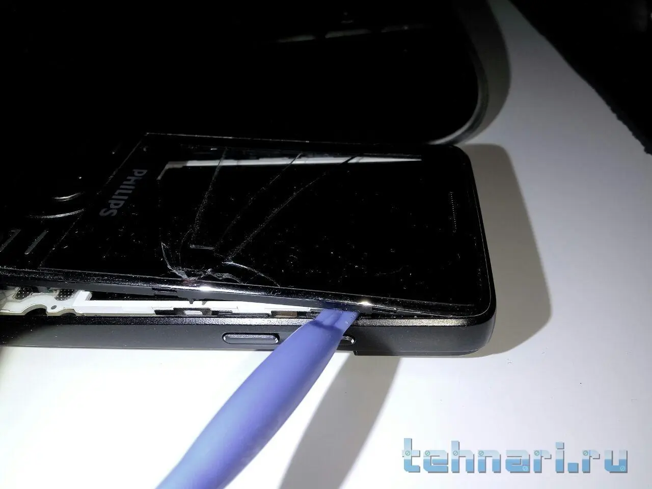

Стекло вклеено в рамку на двухсторонний скотч.
В верхних углах рамки под стеклом 2 винта.
Греть феном, отковыривать стекло и менять.
Стекло купил у первого попавшегося барыги на Митинском радиорынке в Москве за 700р.
