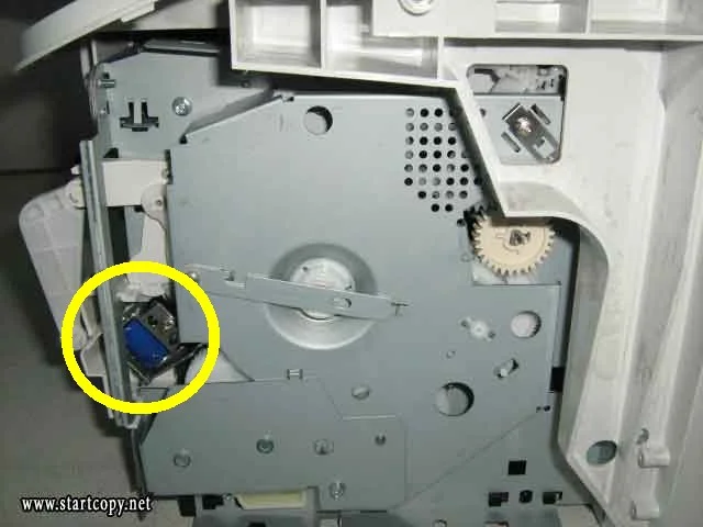

Сними левую боковину корпуса (если принтер мордой к тебе), увидишь внизу-спереди пластину на трёх (кажется) винтах, сняв её увидишь соленоиды, там их два, для лотка и ручной подачи. Далее, думаю, понятно будет.
Резиноподобную хрень можно удалить тонкой отвёрткой не снимая соленоид.
Кроме как на звук удара язычка эта хрень ни на что не влияет, убирай её смело.
PS: Приведённое уважаемым Ultras`ом фото относится к другому аппарату (НР/Сапоп, скорее всего Сапоп 4018), но соленоид выглядит также.
Ну да, я стремился найти именно изображение электромагнита.
Резиноподобную хрень можно удалить тонкой отвёрткой не снимая соленоид. Кроме как на звук удара язычка эта хрень ни на что не влияет, убирай её смело.

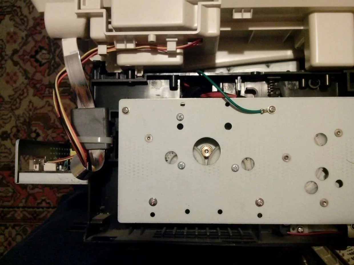

ну это все хорошо, только хз как снять эту крышку)
Заднюю снял, а боковая на защелках
К защелкам фиг подберешься
разобрал
Фото
чтото нет

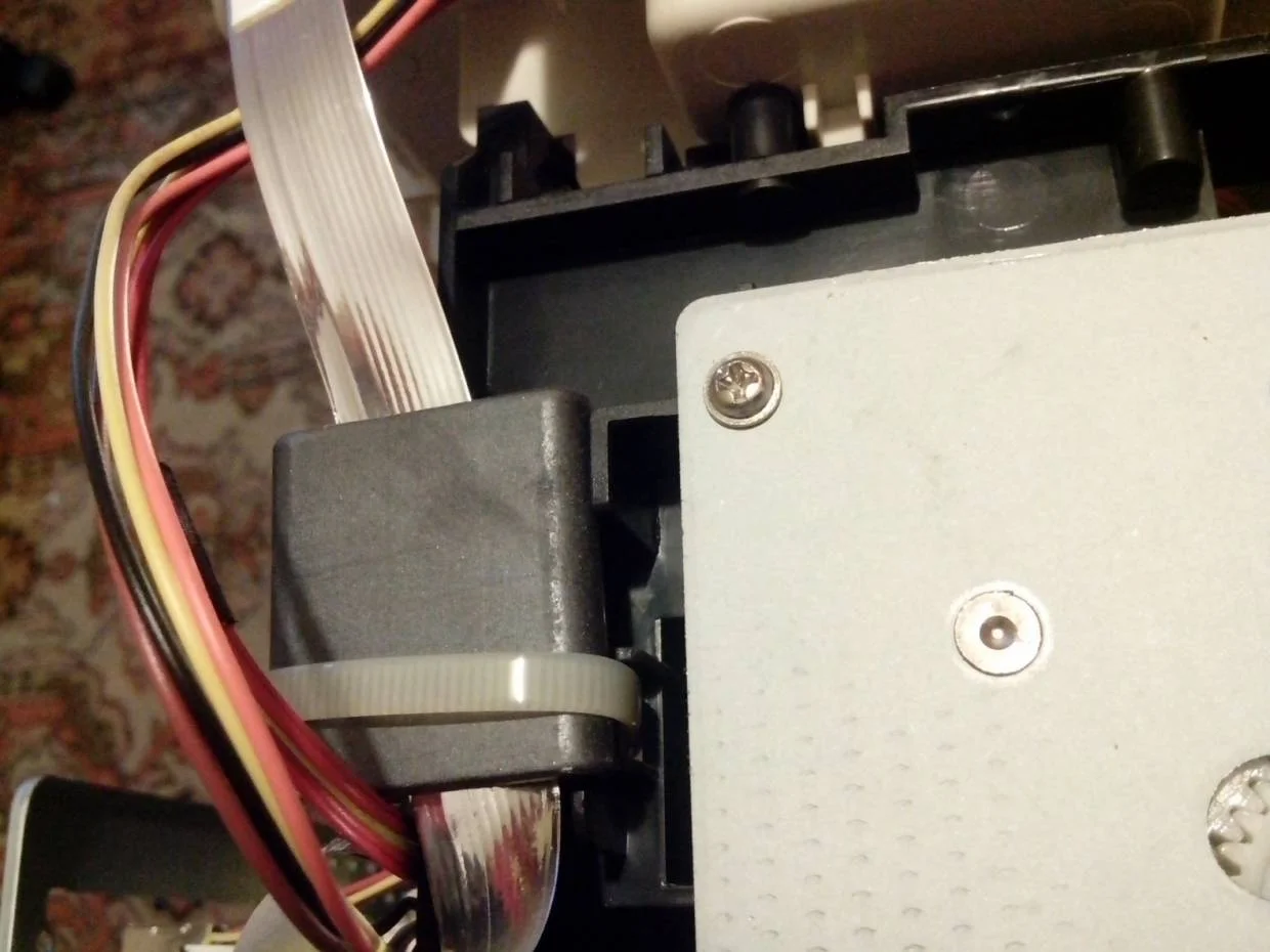

Правее бооолшой железяки на первой фотке смотри будет поменьше на трёх винтах.
вот, снял железку
Вот за этой железкой (правее)?

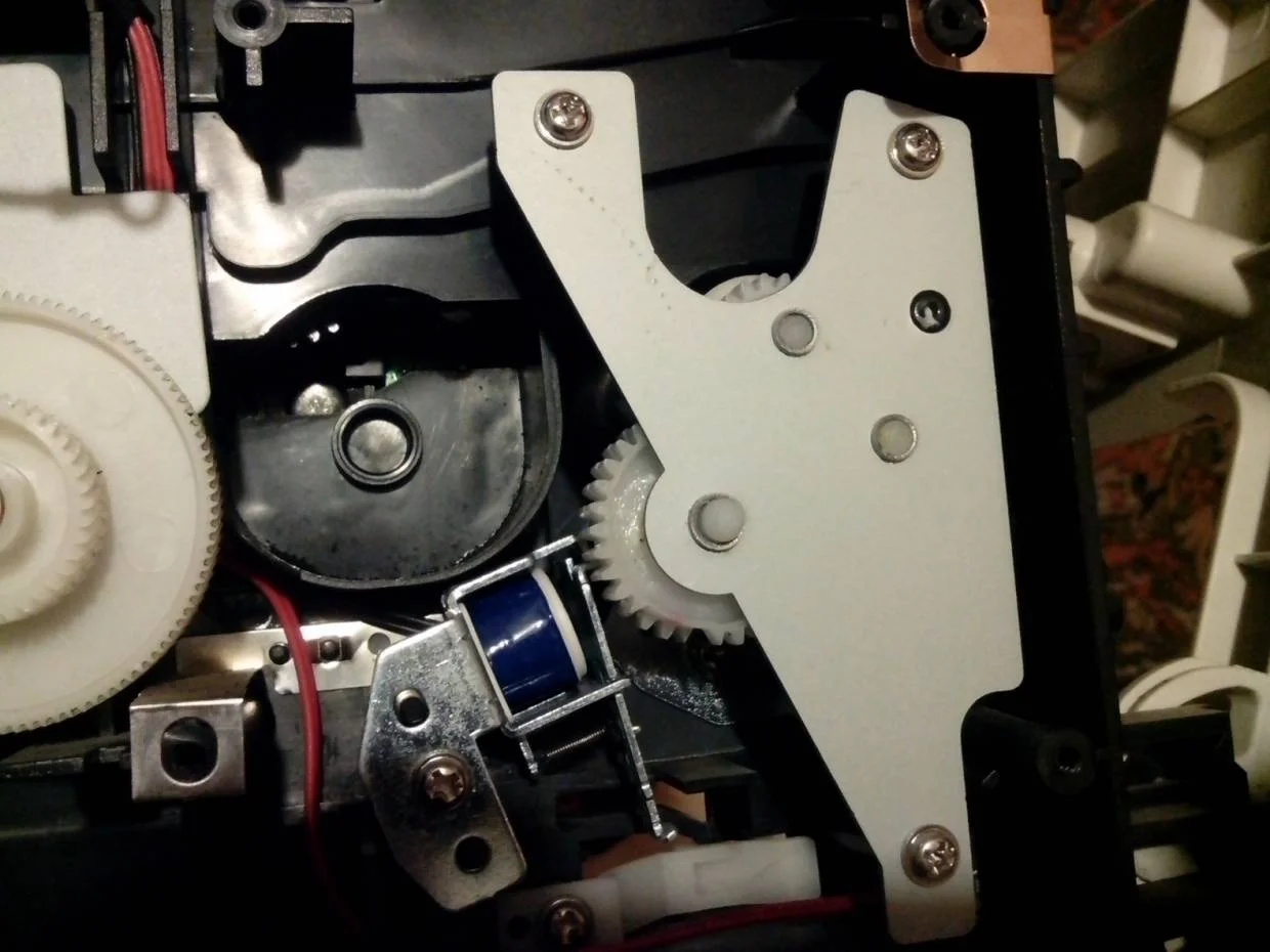

    74.9 KB · Просмотры: 1,327
Нашел 2 хреновины (соленоида)
У одной норм железка ходит
у 2 залипает! (ура))) Просто соскрябать резинку и все?
а со второй может тоже убрать резиноподобную хрень?
ура, работает)
Щелкает громче, но главное пашет)
А другую резинку решил оставить, работает нормально
