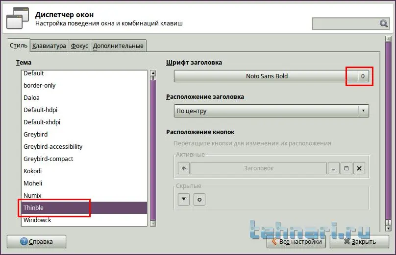

После в Настройки -- Диспетчер окон выбрать Thinble
И в Шрифт заголовка выставить 0
Всё, от заголовков окон избавились.
