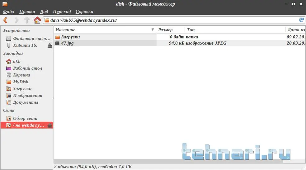

Яндекс – Диск:
Код:
sudo sh -c "echo 'deb http://download.opensuse.org/repositories/home:/antonbatenev:/ekstertera/xUbuntu_16.04/ /' > /etc/apt/sources.list.d/ekstertera.list";sudo apt-get update;sudo apt-get install ekstertera

WebDAV для Яндекс-Диск
Открыть Thunar и вписать в адресную строку:
davs://ЛОГИН@webdav.yandex.ru/
в моем случае: davs://akb75@webdav.yandex.ru/
И энтер, появиться окно для ввода пароля учетки на яндексе:
Ввести пароль от учетки и опять энтер, и всё, можно пользоваться яндекс диском:
