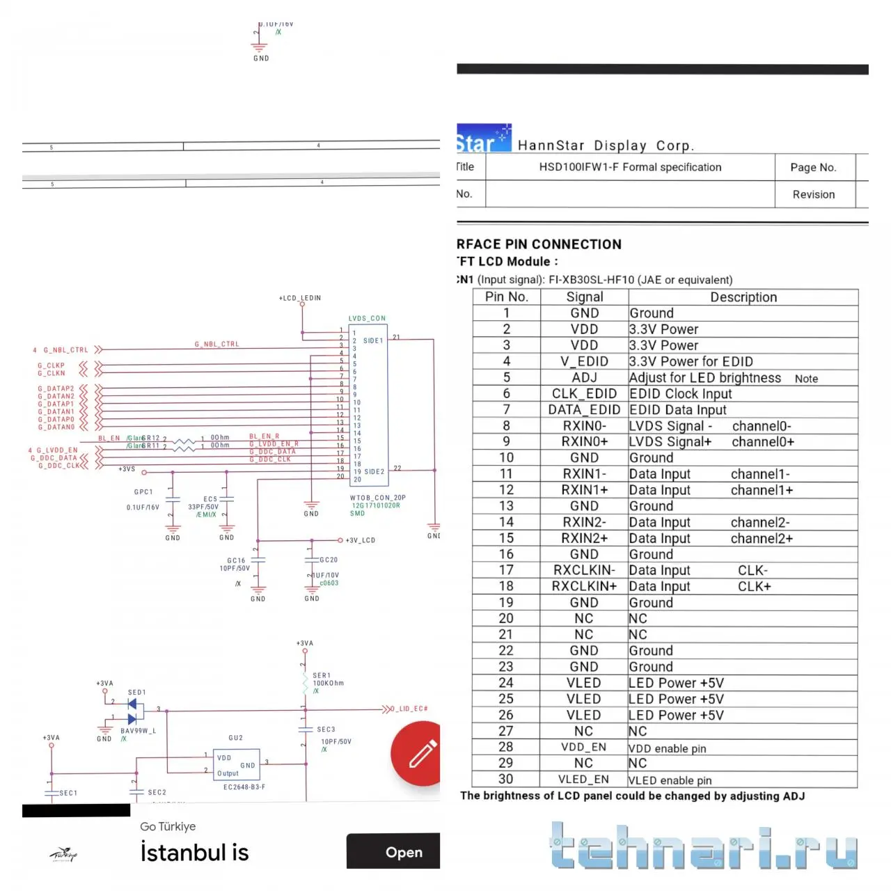

Я не могу сопоставить входы разъема дисплея с таблицей данных.
Как я могу сравнить таблицу данных разъема дисплея с таблицей данных разъема материнской платы? что, где объединяет?tehno029
Никак , разъём 20 пин , таблица 30 , они не совместимы .
Model computer: Asus 1015PE
Model матрица: HSD100IFW1-F03

Сергей Сергеич. Очевидно, что у вас нет информации об этом.
Как показано на картинке. Информация из datasheet отображается на материнской плате вместе с исходным экраном компьютера. Вы говорите, что они не совпадают. Конечно, разъем дисплея 20-контактный, а разъем материнской платы 30-контактный. Я потерял связь, потому что я перерезал кабель. какой кабель к какому месту подключается показано в даташите. Просто потому, что я не могу прочитать даташит, я не знаю, какой кабель куда подключать.
tehno029Как показано на картинке. Информация из datasheet отображается на материнской плате вместе с исходным экраном компьютера. Разъем дисплея 20-контактный, а разъем материнской платы 30-контактный. Я потерял связь, потому что я перерезал кабель. какой кабель к какому месту подключается показано в даташите. Просто я не могу прочитать даташит, я не знаю, какой кабель куда подключать.tehno029

Ещё раз продублирую для бестолкового толмача:
Подключение двадцатипинового разъёма mainboard к тридцатипиновому разъёму матрицы невозможно. Это разные типы матриц.
вы чего пристали к человеку?! Всё тут подключаеться! На маме 30 пин, но не все линии задействованы, а на матричке 20 пин и все линии задействованы! Шлейф матрици не прямой (не зеркальный), а с ,,пустышками,,! Оба советчика что ты николай, что Сергей, гляньте внимательно на даташит! Что как дети!
