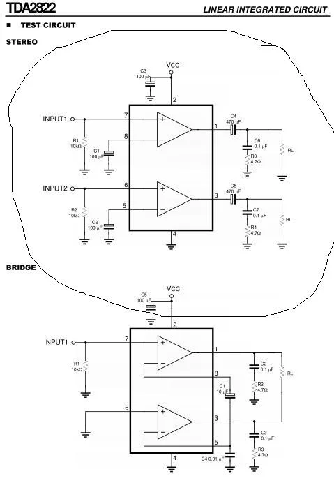

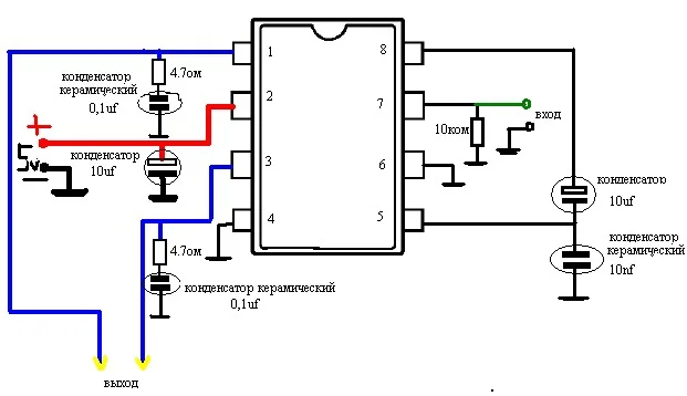

Я новичок в электронике. Подскажите куда подсоединить шнур для подключения mp3 плеера, на усилок с микросхемой TDA1558Q. заранее спасибо.
    20.8 KB · Просмотры: 181
провод подключать сюда центральный-земля правый и левый на схеме помечены общий пк лк
